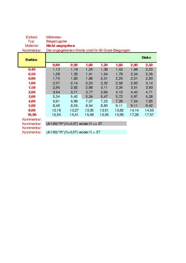

ipteur am 12.09.2011 um 13:45 Uhr (0)
Anbei die hochgeladene Tabelle. Zum Hochladen der Tabelle unter Blechlehren oder Biegezugabe. Im Blechmodus habe ich die Möglichkeit zwischen Blechlehren "Blechlehrentabelle verwenden" oder unter Biegezugabe "Biegetabelle" zu wählen. Und unter Biegetabelle konnte ich die Tabelle hochladen.
