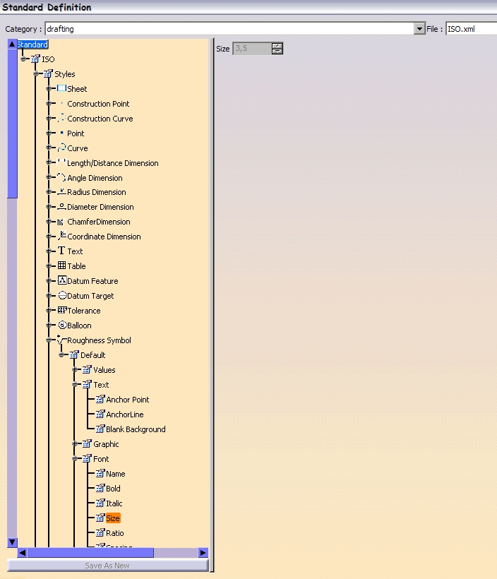

ADMKuP am 09.03.2011 um 14:34 Uhr (0)
Hallo lukas304,ich habe eine Lösung für dich, leider keine ganz einfache.Du kannst unter Tools-standard-drafting dir die ?.xml Datei anzeigen lassen. (Das ? steht hier als Platzhalter für den von dir verwendeten Zeichnungsstandard.)Das sieht dann so aus:[IMG] Die ?.xml Datei kannst du in deiner Catia-Installation suchen und mit dem Editor editieren. (Wenn das nicht schon direkt im Tools-Standard-Drafting geht, kann das gerade selber nicht prüfen)Das nervige ist jetzt den richtigen Wert zu finden. Dazu den ...
