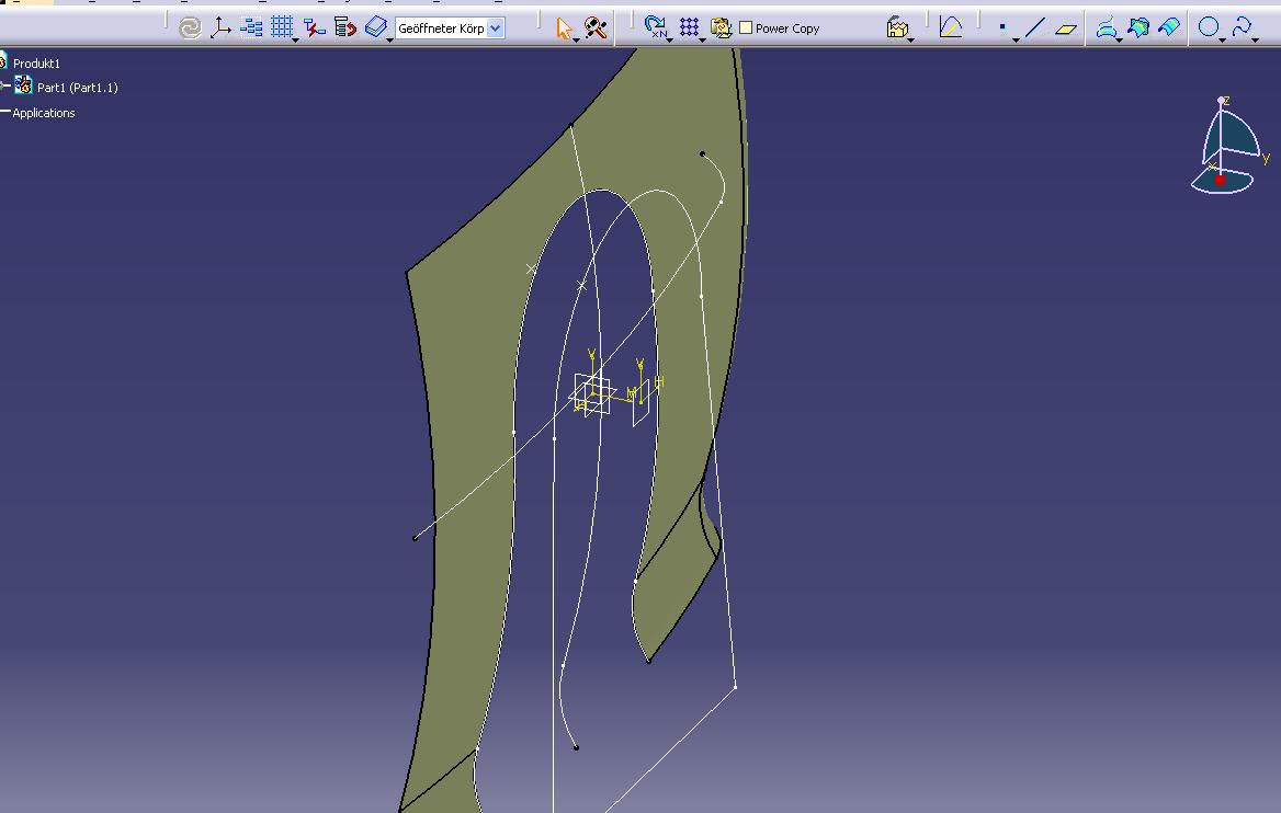

CATIA V5 Allgemein : Wie Schneide ich ein Loch in eine Fläche?
DerKleineNils am 27.02.2011 um 20:34 Uhr (0)
Hallo ihr lieben,Ich als jemand, der eigentlich in der Cocreate Fraktion zuhause war muss mich nun mit Catia V5 und V6 Beruflich befassen.... Neuer Arbeitgeber.....Jetzt bekomme ich zwar einen Kotflücgel gezogen, aber wie zum Teufel schneide ich das Radhaus aus?Danke für eure Hilfe....------------------ http://www.youtube.com/user/vindiesel210279
