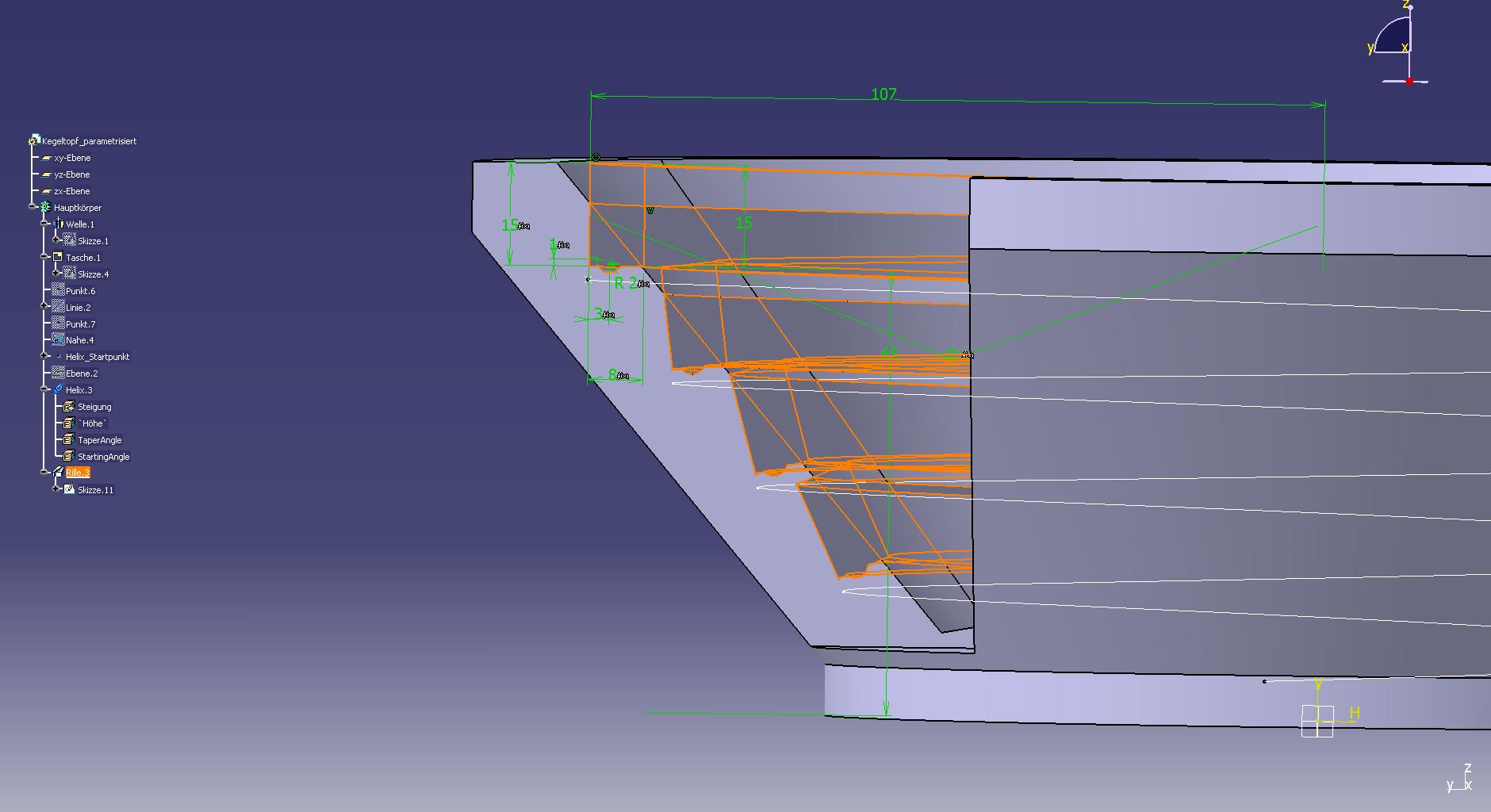

CATIA V5 Allgemein : Rille mit Helixleitkurve und Vierecksprofil
AstA84 am 15.02.2012 um 14:22 Uhr (0)
  Zitat:Original erstellt von moppesle:Hallo AstA84,willkommen in Forum. Bitte Systeminfo ausfüllen.Beim erstellen eine referenzfläche selektieren, dann verdereht sich das Profil nicht mehr.dein Reiter findest du unter "Profil Control" in dem Funktionsfenster.Gruß UweHabe mal "CATIA V5 R20 & WIN XP x64" hinzugefügt. Ist ein Unirechner bin mir über das weitere Innenleben nicht ganz sicher.Kannst du bitte etwas mehr ins Detail gehen? Beim Erstellen der Rille eine Referenzfläche selektieren? Da kann ich nur e ...
