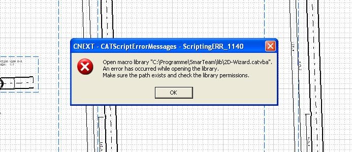

Hallo!Ich bin hier und wusste nicht genau, wo der Beitrag hingehört.Folgendes Problem:Ich starte CATIA v5 ganz normal. Danach starte ich SmarTeam und lade eine Zeichnung in die CATIA.Wenn ich dann auf den Button sct_2D-WIZARD klicke (um ein Zeichnungsrahmen-Update durchzuführen), kommt mir eine Fehlermeldung: Zitat:Open macro library "C:ProgrammeSmarTeamlib2D-Wizard.catvba". An error has occurred while opening the library. Make sure the path exists and check the library permissions.(Bil ...

Hallo,ich würde sagen, das ist ein Skript der Fa.Schwindt/Coburg und kostenpflichtig!Wenn Ihr es gekauft habt, dann einfach an deinen Ansprechpartner wenden.Gruß,Rossi

mekra-lang am 23.11.2010 um 15:22 Uhr (0)
Danke für die schnelle Antwort! Ich werde mich gleich mal direkt an Schwindt wenden und dorten nachfragen!Gruß,MEKRA Lang
