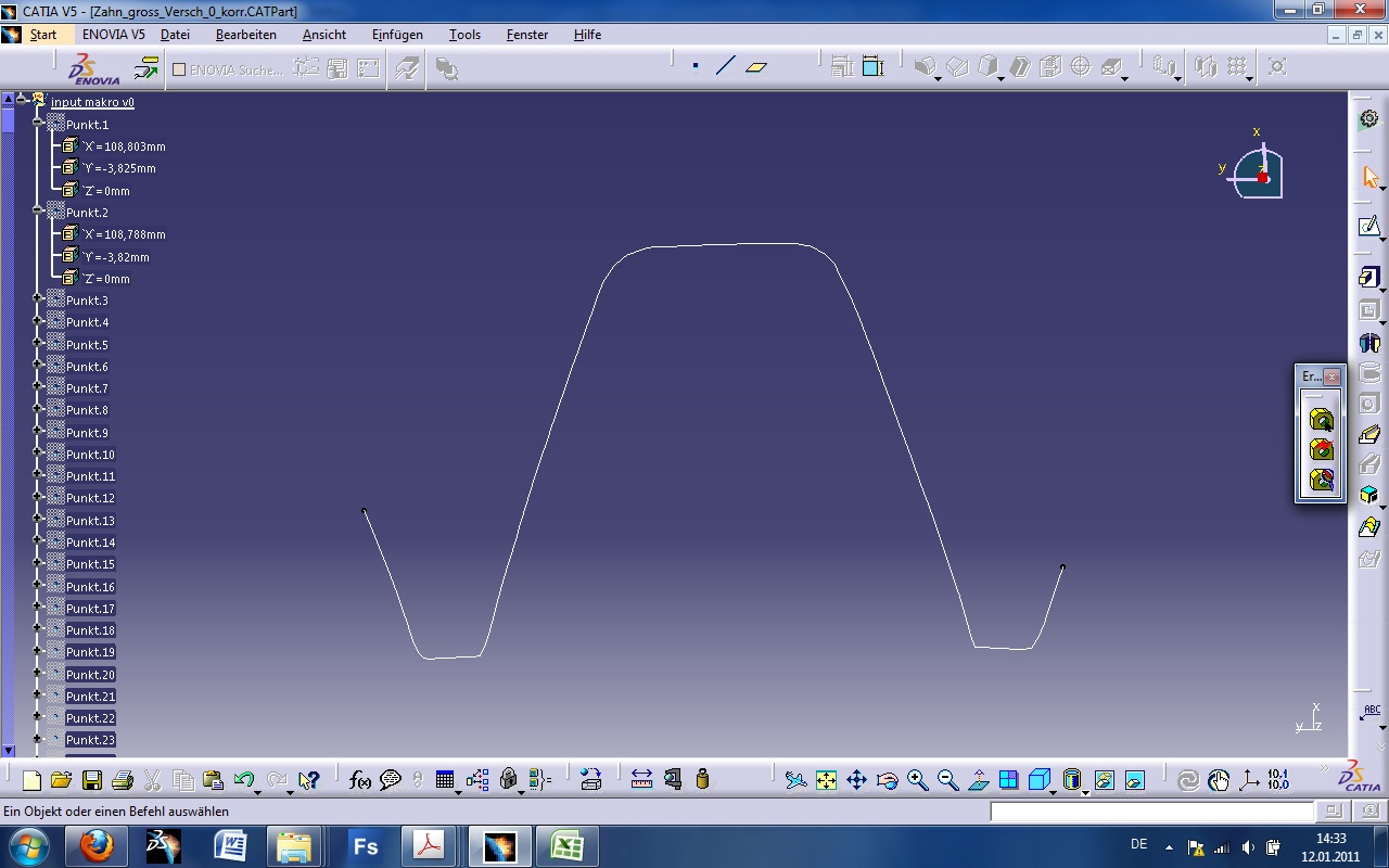

MBStud am 12.01.2011 um 14:58 Uhr (0)
Hallo alle Zusammen,ich habe Folgendes Problem. Ich führe zurzeit Verschleißuntersuchungen an Stirnrädern aus Thermoplasten durch. Dazu vermesse ich an einem Zahnrad in gewissen Abständen einen Zahn mit einer Koordinatenmessmaschine. Die gemessenen Punkte habe ich per Makro über Excel in Catia überführt und diese mit einer Spline verbunden (siehe Anhang).Der Durchmesser der Messkugel beträgt 1mm. D.h. ich muss eine "Radiuskorrektur" durchführen. Also Theoretisch muss in jeden Punkt eine Tangente gelegt wer ...
CATIA V5 Allgemein : Punkte einer Spline um bestimmten Radius korrigieren
tberger am 12.01.2011 um 15:45 Uhr (0)
Vielleicht könntest du mit einer Parallelkurve im GSD dein Ergebnis erzielen (Abstand = 0.5 mm)...... und willkommen im Forum - bitte fülle in deinem Profil noch deine Daten zur CATIA Release und rechnerleistung aus.------------------Grüße aus dem ThurgauThomas+++++++++++++++++++++++++++++++++CATIA - eine Laune der Natur ...
