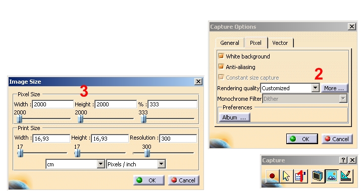

ptit.tom am 09.02.2011 um 11:01 Uhr (0)
Hallo,Es gibt die Möglichkeit die Auflösung des Bild einzustellen, um die Bildqualität zu verbessern.0. Ein Aufnahmebereich definieren1. Im Symbolleiste der Bildaufnahme in Properties gehen2. Dann die Option "rendering quality" auf "Custumized" setzen3. Die Auflösung anpassen im Bereich "pixel size" (evt. auch die Resolution, was keine Wirkung auf die Qualität selbst hat)Damit kann CATIA deutlich detaillierte Bilder liefern.Um die Belichtung realistischer darzustellen, kann man auch in Menü "View Lighting ...
