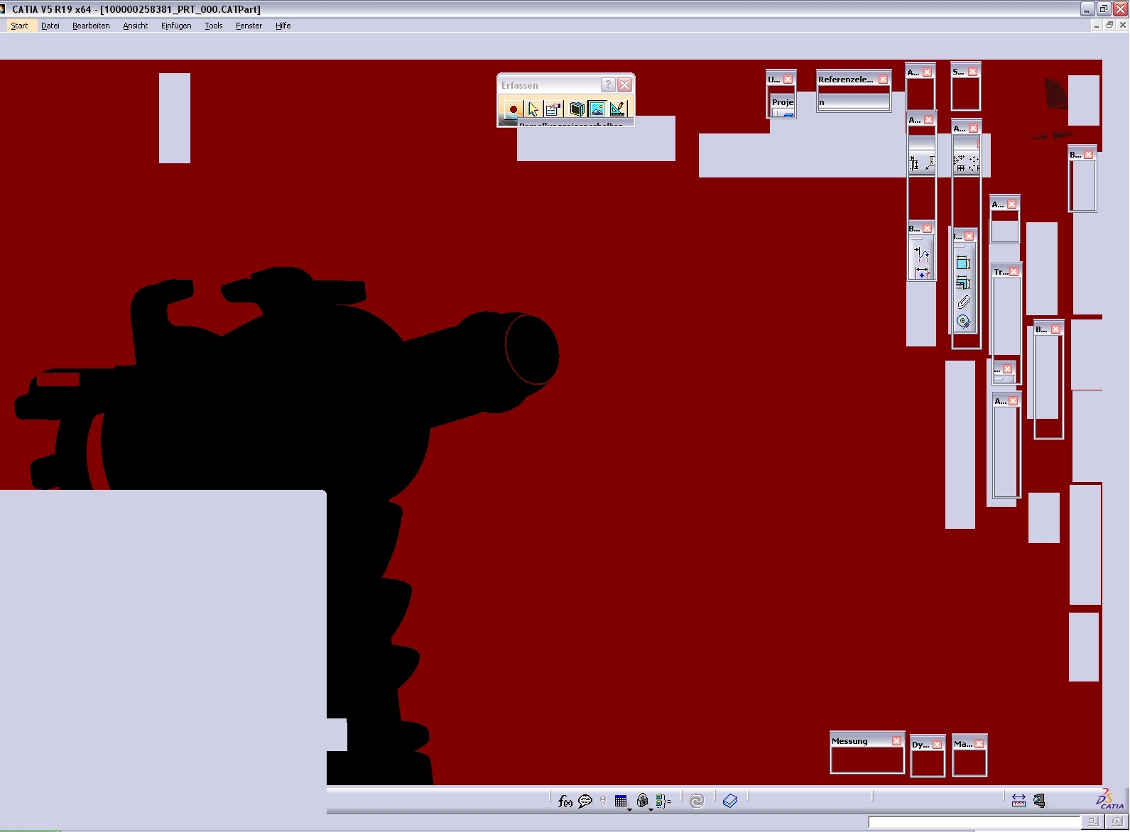

Hallo,ich habe seit kurzem ein öfters ein Darstellungsproblem in Catia V5 R19.Mehrmals täglich wird der Bildschirm rot gefärbt, siehe Bild, wenn ich ein PRT öffne. Dabei wird Catia sehr langsam und es enstehen auch andere Darstellungsfheler bei anderen geöffneten ASM´s und ZFE´s. Z.B. werden die Teste nichte mehr richtig dargestellt. Dann hilft nur das PRT zu schließen und neu zu öffnen, oft muß ich Catia aber ganz neu starten.Das selbe Problem hat ein anderer Kollege auch und wir sind die einzigen, die se ...

Hallo Sascha,ja das Problem scheint von den MX-Mäusen verursacht zu werden. Wir haben hier auch 2 Rechner mit MX, die das Problem haben. Ich habe auch schon weitere Beiträge in anderen Foren gelesen, bei denen das gleiche Problem bestand. Ich habe leider keine Lösung dafür, da verschiedene Treiberversionen leider keine Verbesserung gezeigt haben.Warum ist das so?Ich denke, dass das Problem daran liegt, dass die MX-Mäuse Befehle verwenden, die über den gleichen BUS geschickt werden, die von der Grafikkarte ...
