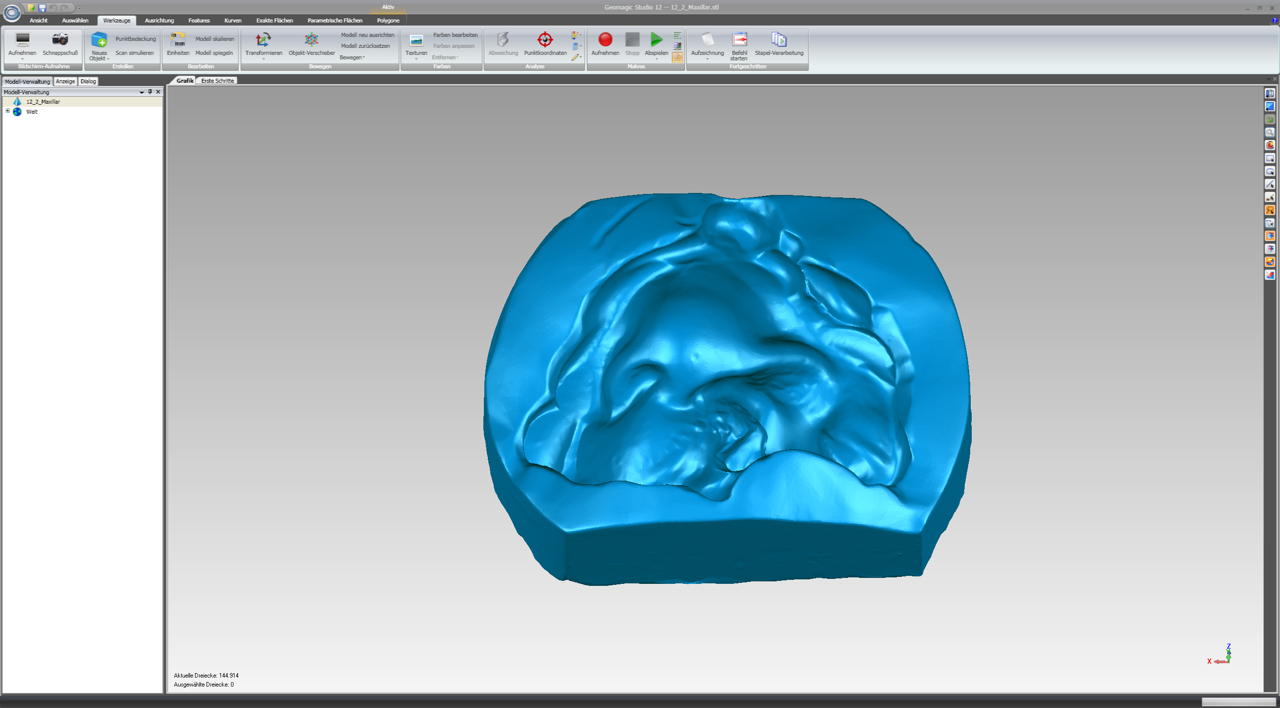

CATIA V5 Allgemein : 3D Scandaten -> Flächenrückführung -> Catia
LeonamOni am 18.07.2011 um 10:05 Uhr (0)
Ich bin mir ehrlich gesagt nicht sicher ob der Weg mit der parametrischen Flächenrückführung überhaupt der richtige ist. Es handelt sich nämlich bei meinen Geometrien um komplexe organische Modelle ohne spezielle geometrische Formen. (Ich hab ein Bild zur Verdeutlichung angehängt)Möglicherweise wäre es besser das "morphen", was ich machen soll, eher auf STL-Basis zu tun. Hat da jemand vielleicht Tipps für mich? In Geomagic gibts ja nur die Funktion "Bereich deformieren" und die is etwas sperrlich...man kan ...
