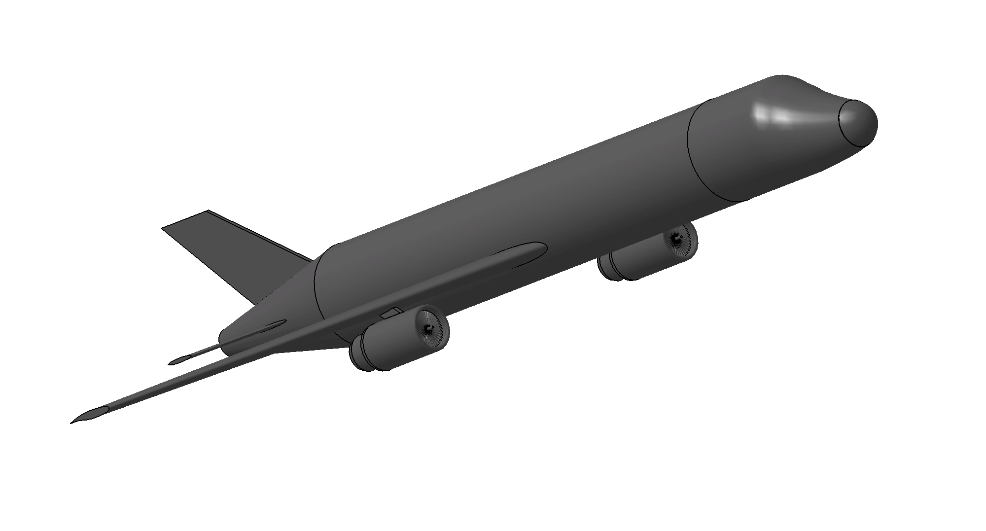

CATIA V5 Allgemein : Lackieren von Flächen
Benson1986 am 29.11.2011 um 04:17 Uhr (0)
Hallo alle zusammen,ich arbeite gerade an einem Flugzeug für meinen Vorentwurfkurs an der Cal State Long Beach. Ich habe bereits ein Modell entworfen und an diesen Beitrag angehängt. Leider suche ich bisher vergeblich nach der Lösung für mein Problem. Ich würde gerne meinem Flugzeug eine Lackierung geben. Nicht einheitlich schwarz, rot oder sonst irgendeine Farbe, sondern richtig mit Logo auf dem Seitenleitwerk usw. Gibt es eine Möglichkeit mit CATIA die Flächen zu "bemalen"?Vielen Dank bereits im Voraus f ...
