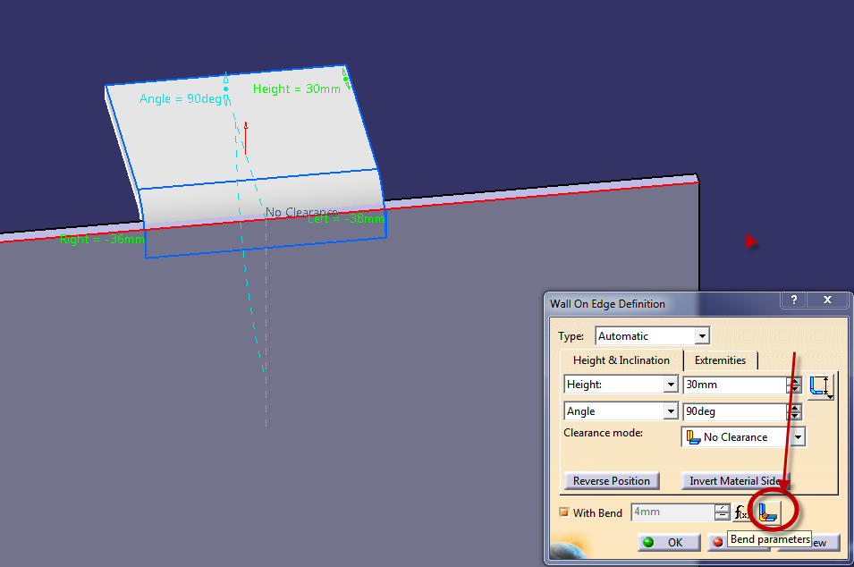

CATIA V5 Allgemein : Freistellung an Biegung
moppesle am 08.03.2012 um 11:18 Uhr (0)
Hallo ippon1,unter "Blend Parameters" kannst du die Freistellung definieren.siehe Bild ------------------Gruß UweAuch Catia ist nur ein Mensch!

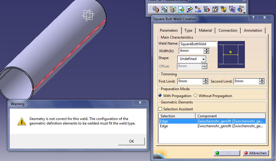

moppesle am 08.03.2012 um 17:04 Uhr (0)
Hallo ippon1Ein Schweistool befindet sich im "Weld Design" (Lizensabhängig)Weiß aber nicht ob des auf einer Mantelfläche ohne weiters funzt.------------------Gruß UweAuch Catia ist nur ein Mensch!
ippon1 am 08.03.2012 um 17:12 Uhr (0)
Da liegt eben das Problem, hab es schon so probiert, aber da zeigt mir Catia immer einen Fehler s. Bild.
