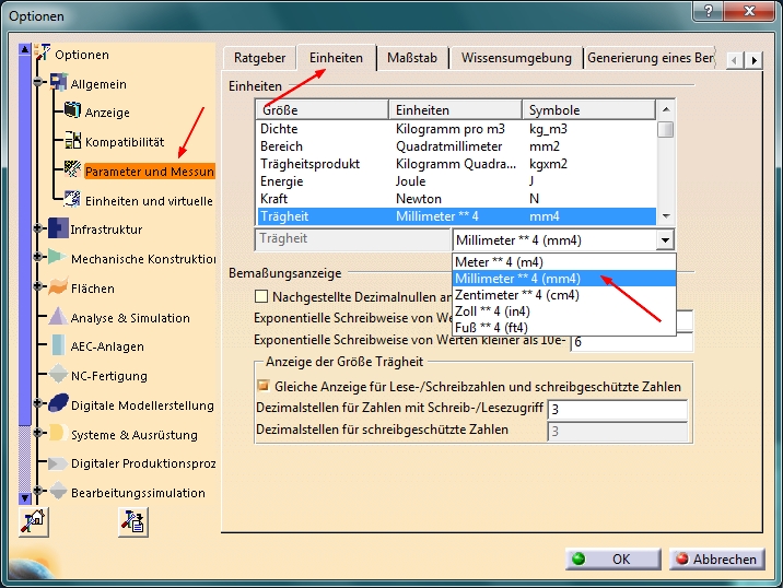

Hallo zusammen,kurze Frage. Warum kann ich mir in Catia nicht die Flächenträgheit in mm^4 anzeigen lassen, sondern nur die Massenträgheit in kgxm^2? Kann mir jemand sagen wie ich das am dümmsten umrechne?Habe bereits einen Thread gefunden, welcher vorschlägt, dass ganze dann durch die 1000 kg/m^3 zu teilen usw., allerdings passen dann meine Einheiten wieder nicht. Wäre sehr dankbar für eure Hilfe.GrußForty

Hallo Forty,Du kannst die Einheiten in den Tools / Optionen umstellen.------------------GrußMörchen

ServusEntweder musst du zum Messen des Flächenträgheitsmoments die Funktion "Trägheit von 2D-Elementen messen" verwenden, oder das Massenträgheitsmomnetent (in kg m^2) durch die Flächendichte divieren (Standard ist 10 kg / m^2, wir im Messfenster angezeigt)GrußBernd------------------Warum einfach, wenn es auch kompliziert geht.

Merci! Hatte das Problem, dass mit der 3D-Messung eben nicht die Einheit mit mm^4 kam! Vielen Dank für die guten Antworten an euch beide!
