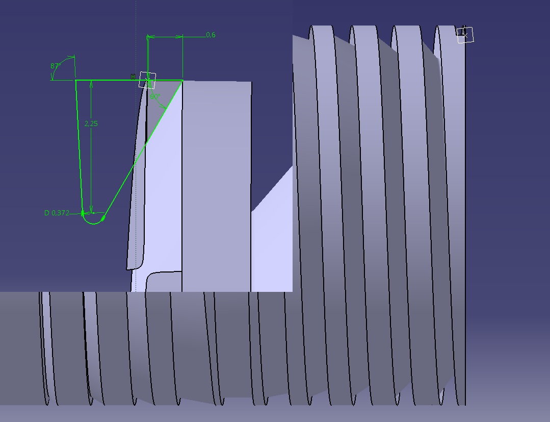

CSchnaidt am 20.07.2012 um 10:18 Uhr (0)
Hallo,ich versuche nun verzweifelt ein Sägegewinde KS26x3 mit der Helix-Funktion hinzubekommen. Die Helix ist kein Problem. Die Skizze des Sägegewindes bekomme ich auch hin. Allerdings ist der 30°Winkel dieses Gewindes nach bereits 5 Umdrehungen fast 0° und ich weiß einfach nicht warum - kann mir hier jemand helfen?Anbei ein Bild zu Veranschaulichung.Vielen Dank schonmal im Vorfeld für HilfeGrüße
CATIA V5 Allgemein : Sägegewinde CATIA V5
moppesle am 20.07.2012 um 10:47 Uhr (0)
Hallo CSchnaidt,benutze ein Stützelement. (Mantelfläche des Zylinders auf den das Gewinde soll) ------------------Gruß UweAuch Catia ist nur ein Mensch!

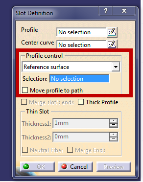

moppesle am 20.07.2012 um 11:00 Uhr (0)
Hallo CSchnaidt,du mußt bei der Erstellung der "Rip" oder "Slot" als Ausrichtung für deas Profil eine Referenzfläche selektieren, so das sich das Profil nicht verdrehen kann. (siehe Bild)------------------Gruß UweAuch Catia ist nur ein Mensch!
CSchnaidt am 20.07.2012 um 11:19 Uhr (0)
Vielen Dank, hab es mit der Auszugsrichtung hinbekommen. =)
