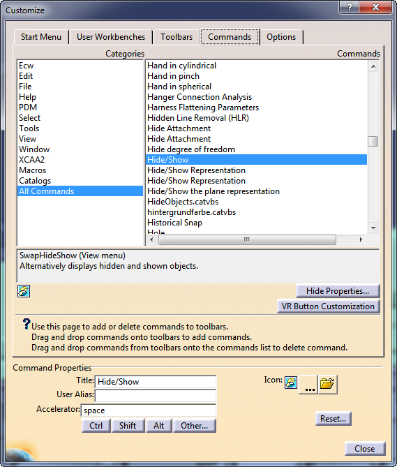

CATIA V5 Allgemein : Ausgewählte Flächen ind Farbe hervorheben
moppesle am 27.09.2012 um 09:14 Uhr (0)
Hallo Zitat:Gibt es die möglichkeit mir die Hide/show Funktion auf eine Taste Z.b "F5" zu legen?ja gibt es. siehe BildHier liegt die Funktion auf der Leertaste. ------------------Gruß UweAuch Catia ist nur ein Mensch!
