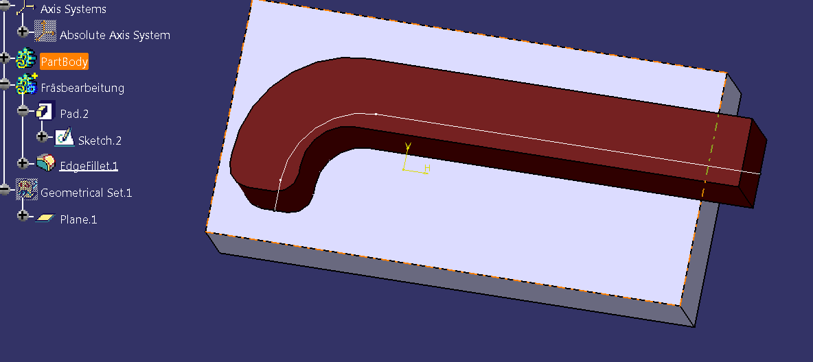

CATIA V5 Allgemein : Fräsnut
moppesle am 07.11.2012 um 09:40 Uhr (0)
HalloZitat:würd ich gern, geht jedoch hier auf arbeit leider nicht... Du kannst doch ein Bild in Catia erstellen? Oder?------------------Gruß UweAuch Catia ist nur ein Mensch!
moppesle am 07.11.2012 um 09:57 Uhr (0)
Hallo Martin,erzeuge dir einen neuen Körper.Diesen wie gewünscht verrunden.Dann mit Boolscher Operation abziehen.------------------Gruß UweAuch Catia ist nur ein Mensch!
moppesle am 07.11.2012 um 11:27 Uhr (0)
Ja ist schon klar.siehe Bild------------------Gruß UweAuch Catia ist nur ein Mensch!
