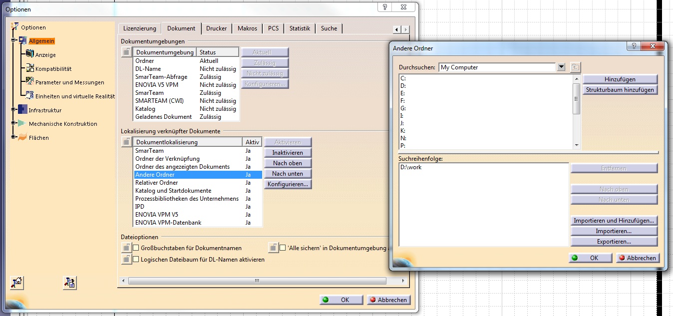

Ancela am 14.01.2013 um 12:20 Uhr (0)
Hallo zusammen,den Ordner kann doch festlegen? So wie im Bild. Im unteren Kasten steht bei mir D:work drin, und das macht Catia als erstes auf. Normalerweise. Höchstens man hat letztes Mal explizit von wo anders geöffnet oder gespeichert.Stand aber auch schon hier im Forum. Als "Suchreihenfolge". Wenn z.B. parts in andere Ordner verschoben wurden und die Baugruppe sie nicht mehr gefunden hat, kann man diese Ordner mit dazu aufnehmen. Aber ich glaube, das ist auch die Funktion um Catia überhaupt einen Pfad ...

RSchulz am 14.01.2013 um 12:33 Uhr (0)
Zitat:Original erstellt von Ancela:den Ordner kann doch festlegen? So wie im Bild. Im unteren Kasten steht bei mir D:work drin, und das macht Catia als erstes auf. Normalerweise. Höchstens man hat letztes Mal explizit von wo anders geöffnet.Hallo,das macht bei mir z.B. keinen Unterschied. Allerdings habe ich mich jetzt auch nicht großartig damit beschäftigt und diesen Haken nicht aktiv, da SmarTeam das führende System sein soll.------------------MFGRick SchulzNettiquette (CAD.de) - Was ist die Systeminfo? ...
