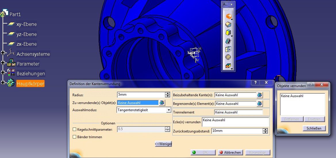

CATIA V5 Allgemein : Kantenverrundung klappt bei mehrteiligem Körper nicht mehr
moppesle am 12.03.2013 um 21:52 Uhr (0)
Hallo Kohn,habe auch leider kein R20. Kann aber mit Sicherheit sagen, das es nicht wie von dir vermutet an den Parametern oder Beziehungen liegt.------------------Gruß UweAuch Catia ist nur ein Mensch!
Kohn am 13.03.2013 um 12:37 Uhr (0)
Hallo zusammen ,@moppesle: Wenn ich die Kante dann nochmal selektiere kommt der gleiche Fehler einfach nochmal, kann da machen was ich will...@thomasacro: Habe im Strukturbaum nachgesehen, habe keine sonstigen Verrundungen auf dieser Kante, auch sonst keine kaputten Verrundungen. Bei mir wird aber bei "zu verrundende Objekte" die Nabenaussenseite einfach nicht erfasst (siehe Bild), bei Dir schon. Wenn es bei Dir klappt obwohl wir es nach der gleichen Vorgehensweise machen, dann glaube ich, dass es wohl ir ...
