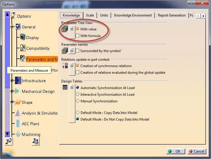

CATIA V5 Allgemein : Part über eine Rule aktivieren/deaktivieren
moppesle am 20.03.2013 um 14:13 Uhr (0)
Hallo metalphony.Zitat:Ist das grundsätzlich überhaupt möglich?Ja. Mit Boolschen Operatorenüber aktivate= false/true------------------Gruß UweAuch Catia ist nur ein Mensch!
moppesle am 20.03.2013 um 16:36 Uhr (0)
Hallo mein letzter Beitrag bezieht sich auf einen Body. Ein Part kannst du mit "Component Activation State" in einer Rule deaktivieren/aktivieren.SinngemäßCode:if Variante =="An" {`Part2.1Component Activation State` =true}if Variante =="Aus" {`Part2.1Component Activation State` =false}------------------Gruß UweAuch Catia ist nur ein Mensch!
moppesle am 21.03.2013 um 08:38 Uhr (0)
wo ist deine Abfrage?Schau dir mein Beispiel an.Kannst du den ganzen Code posten, das man sieht wo der Fehler ist.!?------------------Gruß UweAuch Catia ist nur ein Mensch!
moppesle am 21.03.2013 um 09:19 Uhr (0)
Erzeuge die Regel so, das du nicht alles eintippen mußt. Selektiere das Part im Baum und selektiere dann die "Component Activation State`" so das sie in deinem Codefenster erscheint.Dann das "false" hinzuschreiben.Mit dem selektieren kannst du Fehler vermeiden.Würde ich generell so machen. Was anders fällt mir jetzt auch nicht ein.------------------Gruß UweAuch Catia ist nur ein Mensch!
moppesle am 21.03.2013 um 11:23 Uhr (0)
Du kannst im Fenster "Members of Parameter" auf "Boolean" stellen, dann hast du eine eingegrenzte Auswahl. ------------------Gruß UweAuch Catia ist nur ein Mensch!
moppesle am 21.03.2013 um 10:18 Uhr (0)
Wenn du das Part im Baum selektierst wird dir eine Auswahl der Eigenschaften angezeigt. Hier kannst du "Component Activation State`" dann selektieren.Teste es doch mal in einem testprodukt um die Übersichtlichkeit zu haben.------------------Gruß UweAuch Catia ist nur ein Mensch!
