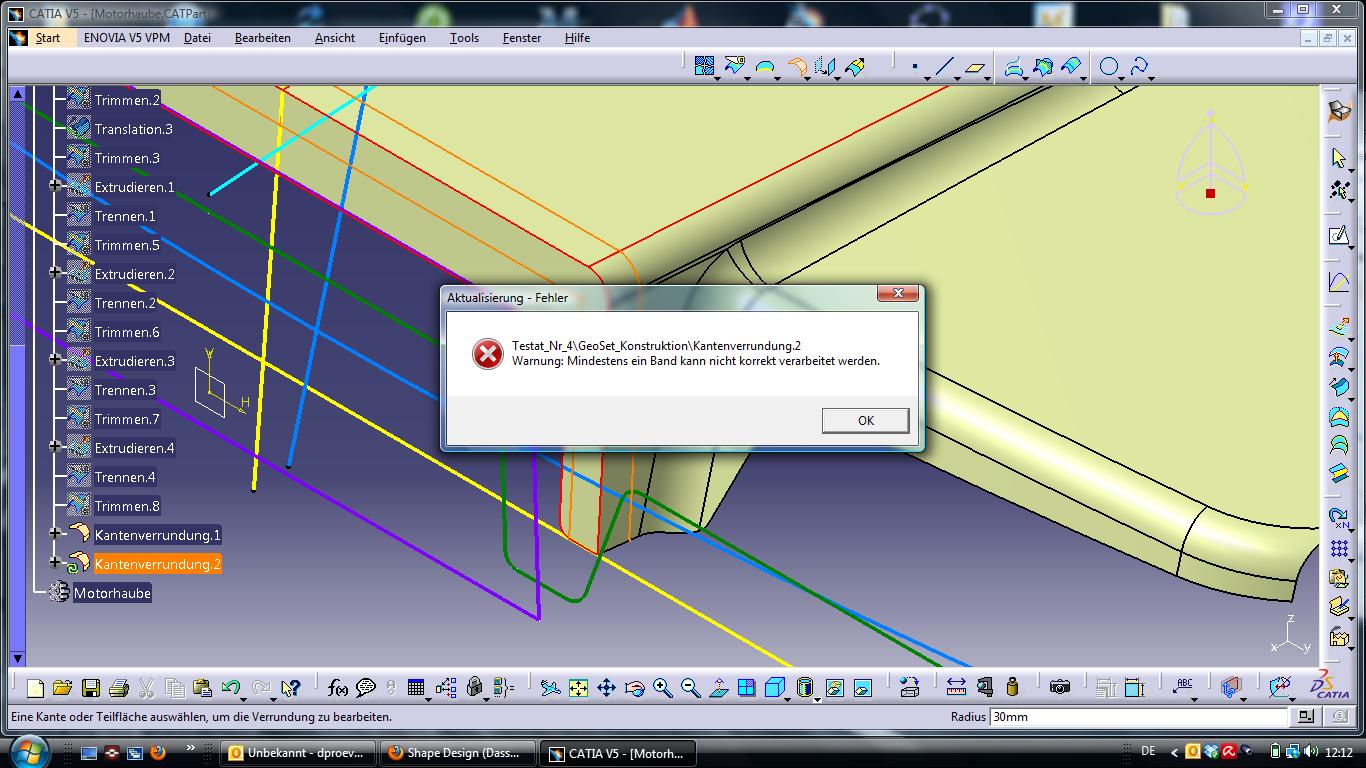

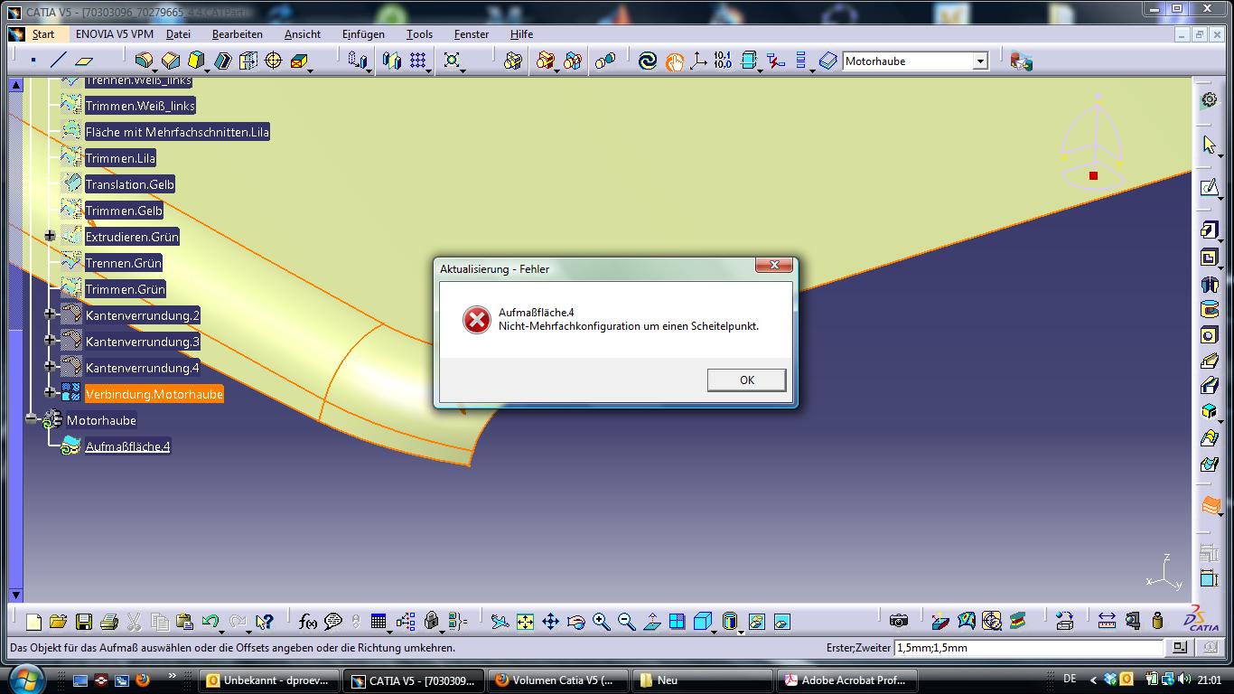

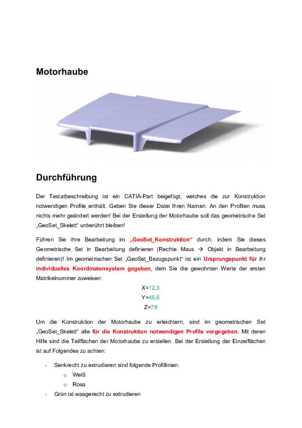

dproeve am 01.06.2013 um 11:45 Uhr (0)
Hallo Leute, ich bin neuling mit dem Konstruieren mit Catia und komme mit dem Programm noch nicht so recht klar.Ich soll wie im Anhang beschrieben eine Motorhaube konstruieren.Soweit so gut, das habe ich nach vielen Versuchen hin bekommen.Nun soll ich die Kanten noch abrunden und da hab ich so meine Probleme mit. Ich habe schon fast alles ausprobiert was mir einfällt, jedoch ohne Erfolg.Hat hier vlt. jemand einen Tip für mich, wie ich die Radien an dieMotorhaube bekomme?Lieben Grußdproeve
CATIA V5 Allgemein : Shape Design
dproeve am 02.06.2013 um 12:16 Uhr (0)
oh, daran habe ich noch gar nicht gedacht.Ein Teil der Radien bekomme ich jetz an die Haube, danke! Aber wenn ich nun eine kompliziertere Geometrie abrunden will meckert Catia wieder rum Grußdproeve------------------Grußdproeve
bgrittmann am 02.06.2013 um 20:31 Uhr (0)
ServusHast du auch die richtige Fläche ausgewählt zum aufdicken?Wie hast du dir Radien erzeugt, handelt es sich um eine komplette Fläche oder sind die Radien einzelne Flächen bzw mehrere Patches (ggf nur einzelne Features im Baum einblenden, und kontrollieren was zusammengehört)?GrußBerndPS: Bitte CATIA Release in der Systeminfo ergänzen.------------------Warum einfach, wenn es auch kompliziert geht.[Diese Nachricht wurde von bgrittmann am 02. Jun. 2013 editiert.]
dproeve am 02.06.2013 um 21:27 Uhr (0)
Danke für deine schnelle Rückmeldung! Die Radien habe ich im GSD mit dem Kantenverrundungsbefehl erzeugt.Dieses Problem habe ich gelöst, indem ich nochmal von Vorne angefangenhabe. Wo das Problem lag, kann ich jetzt nicht sagen. Hat mich aber wieder n biischen Zeit gekostet.Da hat mein ein problem gelöst, stößt man gleich auf ein neues xDDiesmal bekomme ich aus der Fläche kein Volumenkörper.Nachdem ich die Haube im GSD erzeugt habe, füge ich die Flächen zusammen, richtig?Anschließend gebe ich im Part Desi ...
moppesle am 03.06.2013 um 08:46 Uhr (0)
Hallo dproeve,schau mal an der rechten Ecke im Kühlerbreich, hier ist deine Fläche nicht richtig dargestellt.Das verursacht dein Problem.------------------Gruß UweAuch Catia ist nur ein Mensch!       [Diese Nachricht wurde von moppesle am 03. Jun. 2013 editiert.]
moppesle am 03.06.2013 um 14:40 Uhr (0)
Hallo dproeve,Zitat:Wie kommt es dazu? Hab liegt es ab meiner Arbeitsweise, oderist dies ein Fehler im Programm?Die meisten Fehler sitzen vor dem Rechner. Du hast vor dem verrunden kleine Flächen an dieser Ecke, die nicht Tangentenstetig sind.Wenn nun der Fillet an der selektierten Kannte vorbeiläuft bleibt er an dieser Unstetigkeit stehen und integriert diese kleine Fläche nicht in seine Berechnung.------------------Gruß UweAuch Catia ist nur ein Mensch!     [Diese Nachricht wurde von moppesle am 03. Jun ...
moppesle am 03.06.2013 um 14:57 Uhr (0)
Hallo nochmal,schau dir mal die "Fläche mit Mehrfachschnitten.Lila" an. hier entsteht din Problem weil eine Kante entsteht.Du mußt in diesem Fall mit Führungskurven arbeiten um eine sauber Fläche zu erzeugen. ------------------Gruß UweAuch Catia ist nur ein Mensch!
