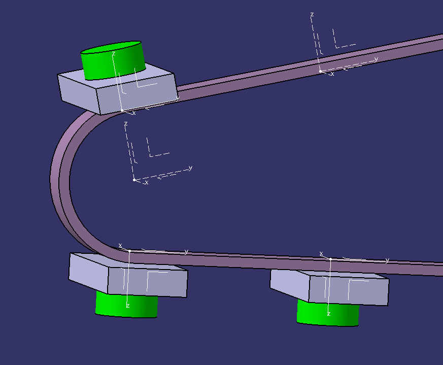

Hallo Uwe,da fängt das schon an mit dem höheren Catia Wissen  .Was meinst du mit "alle Parts in einem Produkt vereinen"? Meinst du ob der Werkstückträger ein Produkt oder ein Part darstellt? wenn ja dann ist es ein Produkt aus 5 Bauteilen(Parts)Wie verteile ich Punkte in regelmäßigen Abständen auf der Kurve? Wie erzeuge ich Achsenkreuze? Die Bauteile besitzen doch schon ihre Achsenkreuze, brauche ich da noch weitere?Sorry für diese vielzahl von Fragen  [Diese Nachricht wurde von nayo am 04. Sep. 2013 editi ...

Hallo nayo,nicht böse sein, aber hat dein Chef dich keine V5 Schulung machen lassen?Das wird schwierig dir das zu erklären, wenn du die Basis nicht hast.Zitat:Was meinst du mit "alle Parts in einem Produkt vereinen"? Meinst du ob der Werkstückträger ein Produkt oder ein Part darstellt? wenn ja dann ist es ein Produkt aus 5 Bauteilen(Parts)Produkt ist schon mal gut.Code:Wie verteile ich Punkte in regelmäßigen Abständen auf der Kurve?Das geht mit "Point & Planes Repetition" in der Workbench GSD = (Generativ ...

Hallo Uwe,entspricht das dem was du mir vorgeschlagen hast? (siehe Bild)Wie parametrisiere ich die Gesamtlänge der Kurve dass, die Teilung genau 152,4 mm beträgt?Bin dir nicht böse, es ist eine Studienabschlußarbeit. In der Schule müssen wir Catia v5 benutzen. Der Arbeitgeber benutzt Pro-E [Diese Nachricht wurde von nayo am 05. Sep. 2013 editiert.]

Moin nayo,Zitat:entspricht das dem was du mir vorgeschlagen hast?Ja super genau so.:) Nun nur noch die Produkte auf die Achsen positionieren.Zitat:Wie parametrisiere ich die Gesamtlänge der Kurve dass, die Teilung genau 152,4 mm beträgt?Eigentlich muss die Länge der Kurve durch 152,4 teilbar sein. Kannst die Kurve auf die entsprechende Länge kürzen (schneiden). Dann stehen zwei Werkzeugträger ein wenig mehr auseinander.------------------Gruß UweAuch Catia ist nur ein Mensch!

Hallo nochmal,habe grade gesehen, das nicht alle Achsenkreuze "normal" zu deiner Kurve stehen.Das solltest du noch anpassen.------------------Gruß UweAuch Catia ist nur ein Mensch!

HalloZitat:habe grade gesehen, das nicht alle Achsenkreuze "normal" zu deiner Kurve stehen.Das solltest du noch anpassen. stell dir vor, du must rundum ein Loch mit der Bohrmaschine bohren. So das das Loch "normal" (rechtwinklig) in das Band gebohrt wird.So must du die Achsensysteme ausdrehen.------------------Gruß UweAuch Catia ist nur ein Mensch!

Dieses Verständnis habe ich schon, ich weiss nur nicht wie ich mit Catia Mitteln dahin komme. Gut, wenn du es mir nicht sagen willst , dann werde ich rumprobieren müssen. Stehe unter Zeitdruck, deswegen bleibt da nicht viel mit rumprobieren.Danke für die Hilfe und die aufgewendete Zeit Uwe ------------------Gruß Nayo

Hallo Nayo,du mußt das Z-Achse nach einer Linie Ausrichten. Doppelklick auf das Achsensystem und die entsprechende Achse zuweisen.Bei den Rundungen mußt du die Linien "normal" zur Kurve erstellen. Das kannst du z.B. im Sketcher machen.------------------Gruß UweAuch Catia ist nur ein Mensch!
