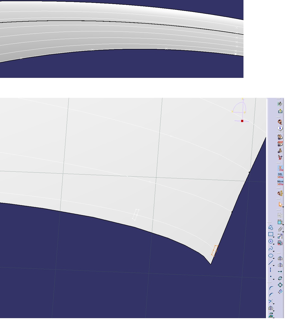

CATIA V5 Allgemein : Rippe auf Oberfläche - Genauigkeit von Catia zu gering??
FelixGe am 06.09.2013 um 07:53 Uhr (8)
Hallo zusammen Ich bin neu hier im Forum und habe mich angemeldet, weil mich das liebe Catia mal wieder in den Wahnsinn treibt!! Hoffentlich kann mir jemand helfen!Ausgangssituation:Ich möchte auf eine gegebene Oberfläche eines Bauteils dünne Rippen aufbringen. Hierfür habe ich Führungskurfen auf die Bauteiloberfläche gezeichnet, indem ich Flächen durch das Bauteil gelegt und anschließend verschnitten habe. Die Führungskurven sind also Schnittlinien (1. Bild oben). Anschließend habe ich am ende der ersten ...
moppesle am 06.09.2013 um 07:56 Uhr (1)
Hallo FelixGe,Stell mal unter Tools/Optionen/Display im Reiter Performance den Wert bei 3D Acuracy runter auf 0,02 oder ähnlich.Dann sollte das behoben sein.------------------Gruß UweAuch Catia ist nur ein Mensch!
FelixGe am 06.09.2013 um 08:00 Uhr (1)
Ja Hallelujah!!Uwe, du bist ein Gott!!!! Ich hatte zwar die Vermutung, dass es sowas in der Art sein müsste, hab aber trotz tagelangem Gesuche in Catia und im Internet nichts gefunden -.-
