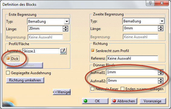

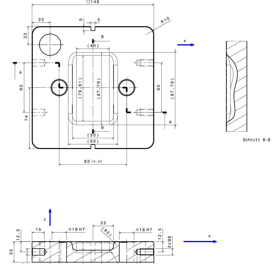

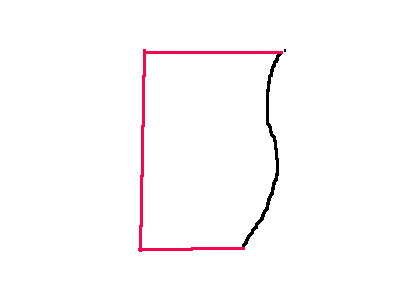

patx90 am 21.09.2013 um 23:19 Uhr (1)
Hallo liebe Community, ich bin neu hier, hoffe ihr könnt mir mit meinem Problem weiterhelfen.Ich bin gerade dabei ein Übungsteil mittels Catia zu erstellen.Dies soll ein Block mit einer gefrästen Tasche sein.Den Block, sowie den Spline für die Tasche habe ich bereits. Mein Problem ist es jetzt, wie ich die Tasche in den Block bekomme.Mein erster Ansatz war aus dem Spline einen zweiten Block zu machen und dann mittels Boolsche Operationen weiterzuarbeiten.Allerdings wird mir beim erstellen des zweiten block ...
CATIA V5 Allgemein : Problem mit Tasche erstellen
wolfi_z am 22.09.2013 um 05:45 Uhr (1)
Hast Du fuer den Abzugskoerper eine Skizze erzeugt? Das klingt mir so, als haettest Du nur diese Kurve in der Skizze, oder die Kurve als 3D-Element.Normalerweise brauchst Du einen geschlossenen Kurvenzug.Hast Du diesen nicht, kannst Du einen Pad (Block) nur ueber die Option Thin Pad erzeugen.Dann wird der Pad quasi rechts und links von der Kurve erzeugt. Meinst Du das?Die deutschen Begriffe sagen mir leider gar nix, ich mach zwar seit 10a CATIA V5, aber in der Automobilindustrie und somit auch bei mir lae ...
moppesle am 22.09.2013 um 10:12 Uhr (1)
Hallo patx90,Zitat:Wo finde ich die Aufmaßoption?in der Fehlermeldung steht auch, das du ein offenes Profil hast.;) Aus einem offenen Profil kannst du mit "DICK" ein z.B. Blech erzeugen.(siehe Bild)Wie Wolfi schon geschrieben hat mußt du das Profil schliesen.Code:Oder wie kriege ich die Tasche in den Block?Den Block würde ich in einem Body erstellen und wie von dir schon angedacht mit Booleschen Operation abziehen.------------------Gruß UweAuch Catia ist nur ein Mensch!
