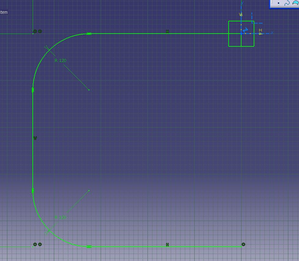

Mich1111 am 08.10.2013 um 08:44 Uhr (1)
Hallo.Ich bin ein Catia-Quereinsteiger von NX und SW.Jetzt möchte ich von einem Linienzug die Gesamtlänge messen.Ok die Einzellängen der geraden Linien geht ja einfach.Aber für den Radius (Kreissegment) habe ich keine Lösung.Bin für jede Hilfe dankbar.Gruß Michael
CATIA V5 Allgemein : Linienzug
moppesle am 08.10.2013 um 08:58 Uhr (1)
Hallo Mich1111,wechsele ins 3D und mach einen "Join" aus dem Linienzug (Skizze).Nun mit der Messfunktion auf den Join klicken.------------------Gruß UweAuch Catia ist nur ein Mensch!
