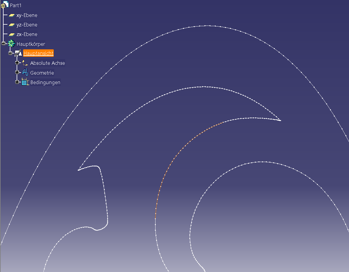

PocketRocket am 26.10.2013 um 19:35 Uhr (1)
Hallo beisammen,kurz zur Ausgangslage:Ich habe in Adobe Illustrator ein Logo als Vektordatei erstellt, also bestehend aus einigen Pfaden, die ich dann in Illustrator zu "einem" zusammangefügt habe.Dieses Logo habe ich dann als .svg abgespeichert, damit ich es in Catia in eine Zeichnung als Bild einfügen kann. Die Zeichnung habe ich als dxf. abgespeichert. Aus der .dxf habe ich dann das Logo kopiert und als Skizze in ein Part eingefügt, da ich das Logo gerne als 3D-Element, genauer gesagt als Step-Datei ers ...

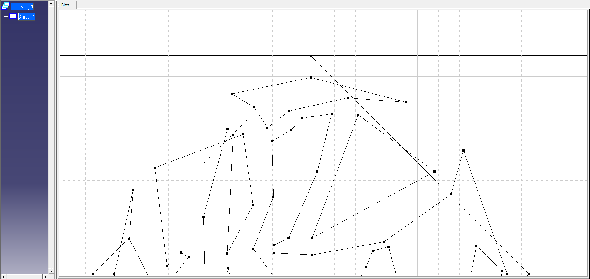

PocketRocket am 27.10.2013 um 08:16 Uhr (1)
Hallo und danke euch beiden schonmal für die Hilfe!@Bernd:Wenn ich wie von dir vorgeschlagen die .svg mit TOOLS - "Aus Datei importieren..." einfüge kommt das in BILD3 (obere Hälfte des Logos) zu sehende Konstrukt heraus. Catia scheint dabei zwar die richtigen Positionen der Punkte zu erkennen, diese sind allerdings direkt mit geraden Linien ohne jegliche Krümmung miteinander verbunden.@Tom:Wenn ich die aus der .dxf kopierte Skizze öffne sieht man (s. BILD4), dass die Skizze aus lauter (schwarz gefärbten!) ...

PocketRocket am 27.10.2013 um 08:52 Uhr (1)
Hallo Uwe,ich verstehe, wenn ich den Sketcher jedoch verlasse sieht die Skizze wie (1. Beitrag, Bild1) aus, d.h. ich habe diese vielen Punkte auf den Kurven. Habe ich, wenn ich daraus einen Block generiere dann trotzdem eine runde Kontur oder wie Catia es darstellt eine Art "Vieleck". Mich verunsichert nur die in Bild2 zu sehende Darstellung des Blocks.Viele Grüße

bgrittmann am 27.10.2013 um 09:04 Uhr (1)
ServusMeiner Ansicht nach hast du ein "Vieleck" aus Splines.Wenn du wirklich eine stetige Kontur haben willst, musst du wohl die Kontur in Catia neu mit Splines aufbauen (zb dazu Stützpunkte aus dem Import verwenden).Ich glaub nicht dass der Aufwand sich rentiert.Kannst du nicht zum auslasern der Kontur ein dxf direkt als Illustrator erstellen?GrußBernd------------------Warum einfach, wenn es auch kompliziert geht.
CATIA V5 Allgemein : Frage zu Block aus Illustrator-Pfaden
Thomas Harmening am 27.10.2013 um 09:15 Uhr (1)
Bevor ich mit in Catia die Spline nachbaue, würde ich noch schauen ob sich nicht was an den Exportparametern drehen lässt, dabei nicht unbedingt bei .svg bleiben.

PocketRocket am 27.10.2013 um 09:39 Uhr (1)
Hallo alle zusammen,habe das Problem jetzt gelöst:Ich wusste nicht, dass man in Adobe Illustrator Pfade auch direkt als .dxf exportieren kann. Im normalen "Speichern unter..."-Verfahren kann man das natürlich auch nicht.Für die Nachwelt und alle die wie ich in Illustrator evtl. nicht so bewandert sind sei also gesagt:Über "Datei" -- "Exportieren..." ist es in AI möglich Pfade direkt als .dxf abzuspeichern. Öffnet man diese dann in Catia kann man die Ansicht problemlos in eine SKizze kopieren und hat dabei ...
