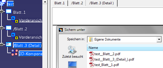

CATIA V5 Allgemein : Save as PDF
KK Markus am 18.12.2013 um 10:48 Uhr (1)
Hi LargeAssy,natürlich kann beim speichern von PDFs die Detail-Sheet ignoriert bzw. ausgeschlossen werden. Dazu einfach unter den jeweiligen Blatt per rechts klick - Eigenschaften die Blatt-Bezeichnung mit einem Sonderzeichen versehen z.B. einen /Da beim Speichern von PDFs immer die Bezeichnung der jeweiligen Blätter hinzugefügt wird, kann Catia die Sonderzeichen nicht als Speichername schreiben und lässt das Detailblatt aus.GrußKK Markus
Thomas Harmening am 18.12.2013 um 11:30 Uhr (1)
hmm, sicher das das funktioniert? IMHO speichert Catia dann trotzdem das Sheet, halt nur ohne /
