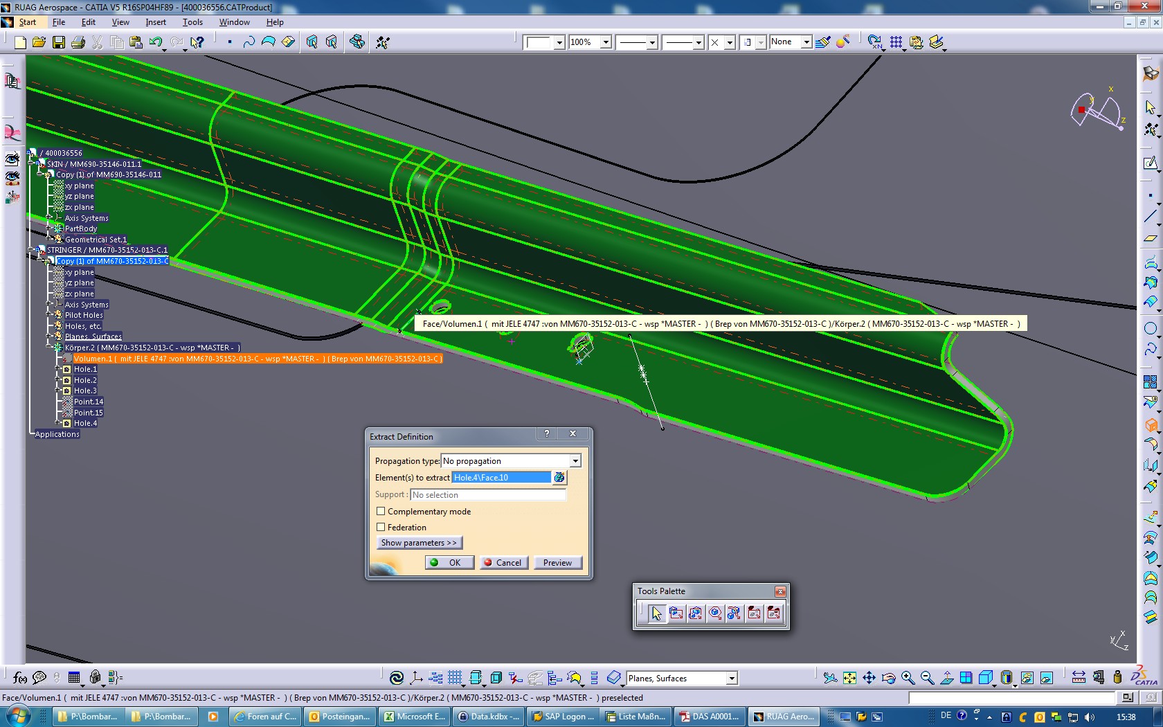

ELudwig am 09.01.2014 um 14:08 Uhr (8)
Hallo,ich habe aktuell folgendes Problem, dass ich an einem Teil einen Fehler (Doppelbohrung oder Schneemann) in der Produktion nachbilden will, und der "dumme" Volumenkörper mir dabei ständig in die Quere kommt. Ich will z.B.: auf einer Seite den Durchmesser der Bohrung ermitteln, der die Doppelbohrung entfernen würde, aber ich kann nicht einmal die Surface des Teil als Support anwählen, weil immer der gesamte Volumenkörper angewählt wird. Wenn ich einen Extract machen will und die fragliche Fläche anwähl ...
CATIA V5 Allgemein : Keine einzelne Flächen eines Volumes anwählbar
moppesle am 09.01.2014 um 14:31 Uhr (1)
Hallo Bert,Speichere die migrierten Daten als V5 Datensatz. Diese dann in deinem Produkt verwenden.Das löst viele Probleme.------------------Gruß UweAuch Catia ist nur ein Mensch!
moppesle am 09.01.2014 um 14:43 Uhr (1)
Handelt es sich um einen Flächendatensatz,Solid oder sogar STL?------------------Gruß UweAuch Catia ist nur ein Mensch!
moppesle am 09.01.2014 um 14:50 Uhr (1)
V4 Daten können Flächen und Solid`s enthalten.Auch ist denkbar, das es in V4 schon teselierte Daten waren.Stell doch mal ein Bild ein.------------------Gruß UweAuch Catia ist nur ein Mensch!
moppesle am 09.01.2014 um 15:01 Uhr (1)
Nochmal zum Verständniss für mich.Hast du die V4 Daten in dein Produkt geladen?Oder explizit die V4 Daten geöffnet dann die Geometrien in ein neues V5-Part kopiert und das V5-Part im Produkt verbaut?------------------Gruß UweAuch Catia ist nur ein Mensch!
Thomas Harmening am 09.01.2014 um 15:10 Uhr (1)
Zitat:Original erstellt von ELudwig:Ich will z.B.: auf einer Seite den Durchmesser der Bohrung ermitteln, der die Doppelbohrung entfernen würde, aber ich kann nicht einmal die Surface des Teil als Support anwählen, weil immer der gesamte Volumenkörper angewählt wird. Wenn ich einen Extract machen will und die fragliche Fläche anwähle, erzeugt CATIa mir ein Extract von allen Flächen (weil ja immer der ganze Körper angewählt wird).Dann mach den extract und disassemble den, dann solltest du auch auf die Einze ...
ELudwig am 09.01.2014 um 15:39 Uhr (1)
Ok, anders. . .Also die Basis dieser dateien ist V4 (der Kunde hat diese Teile damals in V4 konstruiert). Als wir dei Daten bekommen haben (Ist schon Jahre her), wurden diese Parts in V5 migriert (je nachdem, mal mit dem Catia internen Migrationstool oder auch mit Copy in V4-Modell, das in V5 geöffnet war und Paste in ein neu erzeugtes V5-Teil. Anschließend wurden die jetzt V5-Teile anhand der Stückliste ordnungsgemäß in Produkte eingefügt (also Produktstruktur wurde rein in V5 aufgebaut).Also über "Disass ...
