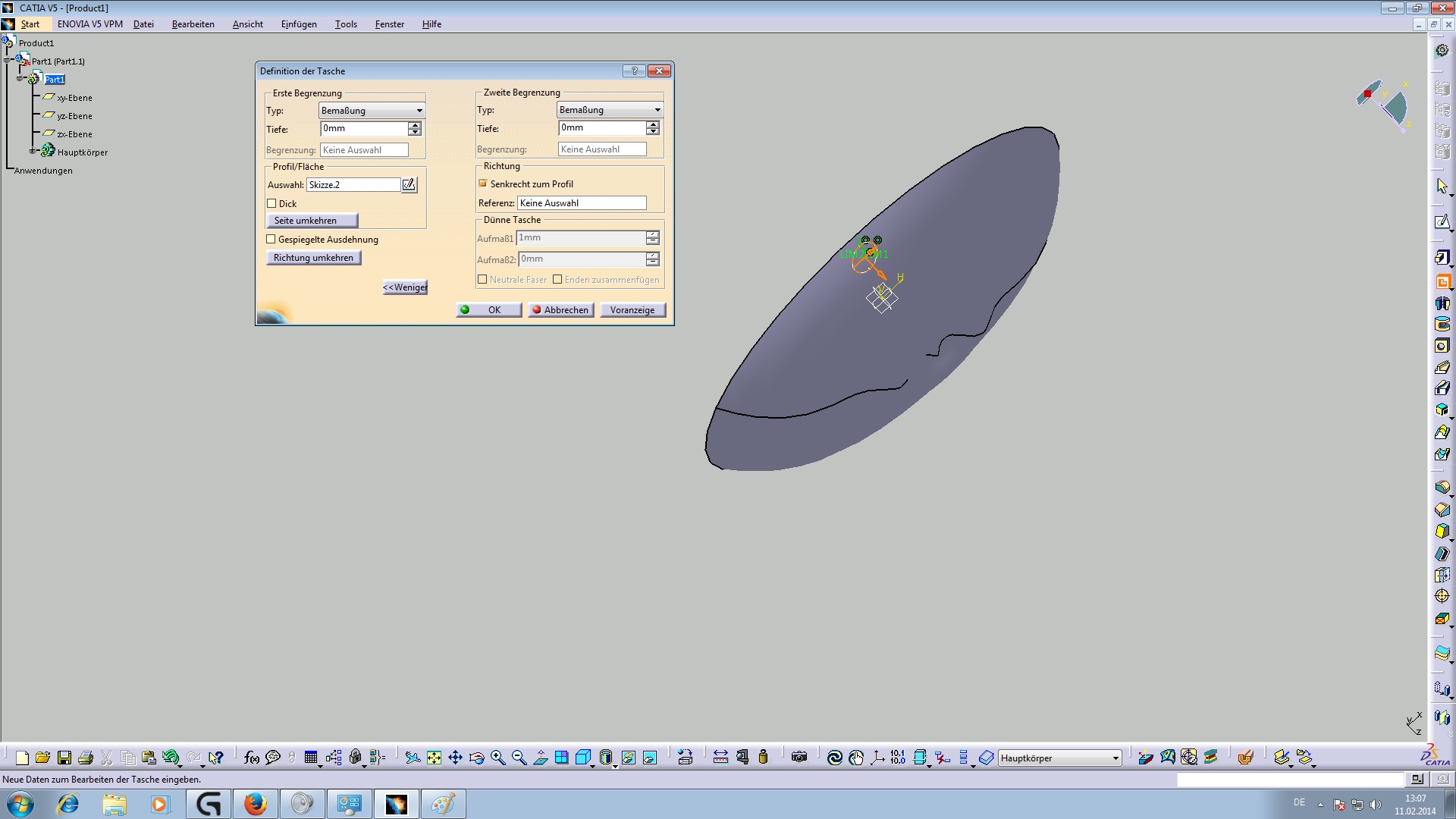

Blonderjunge2 am 11.02.2014 um 13:13 Uhr (15)
Hallo,Bin neu hier und auch was catia angeht!!Also ich will in einer 3D kontur eine Tasche machen die 3mm tief ist und dieser kontur folgt.Ich habe ein rund teil erstellt über einen spline und der funktion Welle.Ich bedanke mich im Vorraus für die hilfe!
CATIA V5 Allgemein : Catia Tasche Definieren
Blonderjunge2 am 11.02.2014 um 13:25 Uhr (1)
Ps habe catia V5R21 windows 7

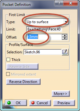

moppesle am 11.02.2014 um 13:33 Uhr (1)
Hallo Blonderjunge2,wilkommen im Forum. Bitte Systeninfo ausfüllen.Du kannst die Tasche bis zu einer Fläche extrahieren lasen.Dazu noch ein Offset definieren. Siehe Bild.------------------Gruß UweAuch Catia ist nur ein Mensch!

Blonderjunge2 am 11.02.2014 um 13:47 Uhr (1)
Moin danke für die schnelle antwort die Tasche kommt dann auf die andere seite ich will sie aber oben drauf haben
