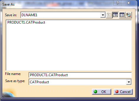

Hallo zusammen,bräuchte bitte dringend Hilfe bei folgendem Problem:Wenn ich in Catia V5 R19 VW Umgebung einen Daten speichern will(Save As), kommt nur ein Feld (Bild im Anhang) in den ich keinen Ordner am Rechner auswählen kann!Muss wohl an der VW Umgebung liegen, denn wenn ich Catia normal starte, funktioniert alles normal.Vermutlich irgend eine Einstellung in den Tools???Bin für jeden Tipp dankbar!GrüßeHelmut

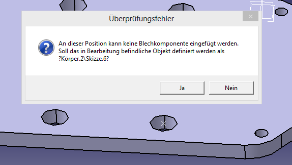

Vielen Danke zuerst! Ich wollte die Bearbeitungen im Sheet matal design Modus machen, doch jetzt gibt es eine Fehlermeldung laut anhang. Muss ich das ganze Blechteil neu erstellen denn es sind keine Bearbeitungen mehr möglich.lg joem

Wahrscheinlich befindest du dich nicht an der korrekten Position im Strukturbaum.Die Funktionen im GSMD werden nur unter dem Hauptkörper angewandt.Ohne Bild des Strukturbaumes ist das schwer zu beurteilen.------------------Gruß UweAuch Catia ist nur ein Mensch!

IMHO hat man hier GSMD und Partdesign vermischt und das Objekt das gerade aktiv ist - ist ein nicht GSMD-Objekt -siehe Bsp.Ist das Objekt Flansch 1 aktiv, geht auch ein einfügen weiterer GSMD Features -ohne Infofenster.Die Partdesign Features werden IMHO nicht abgewickelt -

das heißt ich muss die Bearbeitungen im GSMD noch mal zeichnenOK vielen Dank damit sind meine Fragen beantwortet
