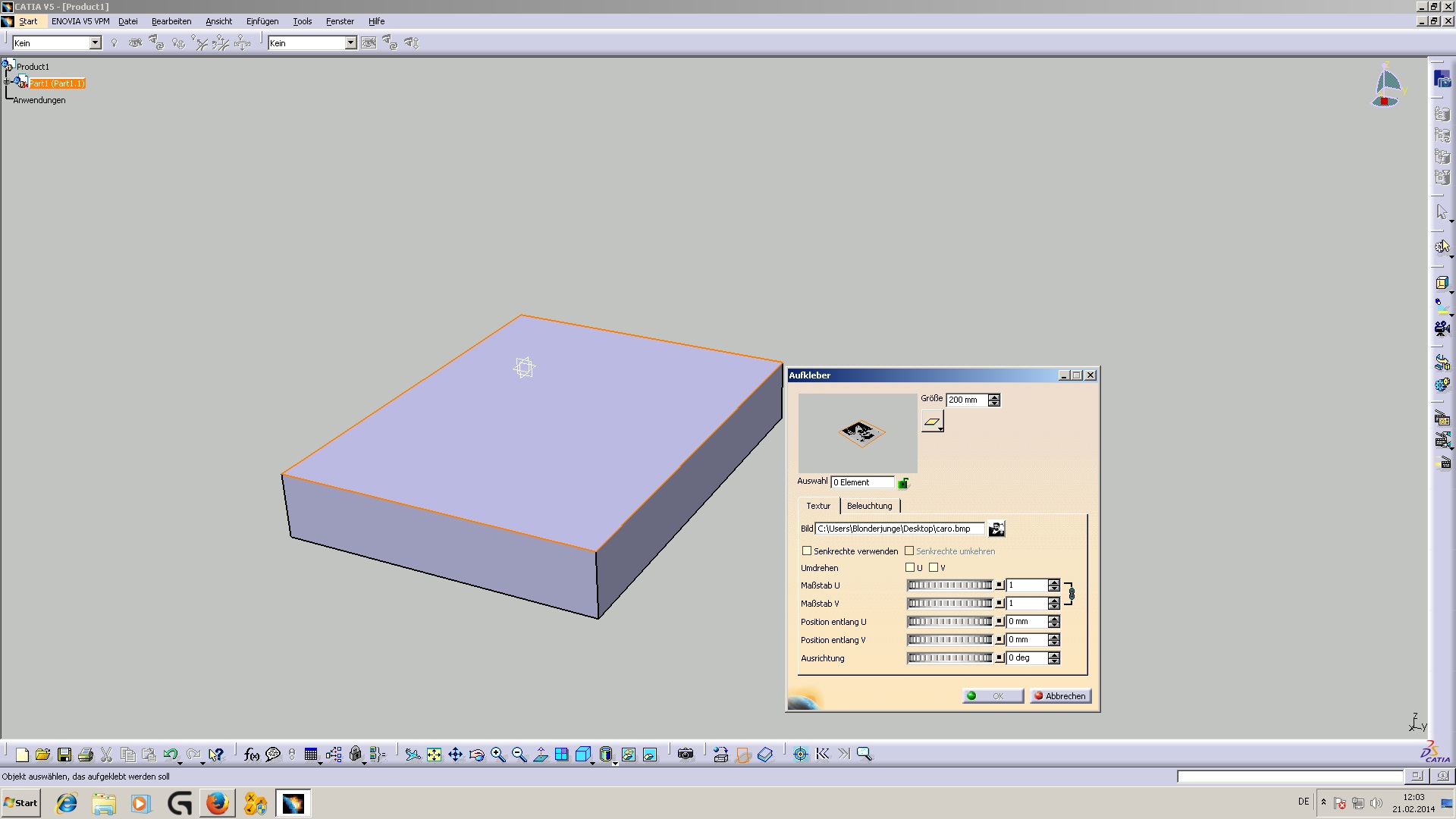

Blonderjunge2 am 21.02.2014 um 12:04 Uhr (15)
Aufkleber nicht sichtbar Catia V5R21 Hallo wieder einmal habe ich ein problem was schon diskutiert wird allerdings unter anderen Catia versioinen wie z.B. R19 usw.Nun ich erstelle ein Material.Erstelle mit Photo Studio einen Aufkleber (erscheint auch im Struckturbaum)Wird aber nicht dargestellt.Nun habe ich alles durschsucht habe aber nix in den Anzeigeeinstellungen gefunden
CATIA V5 Allgemein : Aufkleber nicht sichtbar Catia V5R21
moppesle am 21.02.2014 um 12:13 Uhr (15)
Hallo Blonderjunge2, du musst deine Ansichtsmodus umstellen auf "Shading with Material"------------------Gruß UweAuch Catia ist nur ein Mensch!
