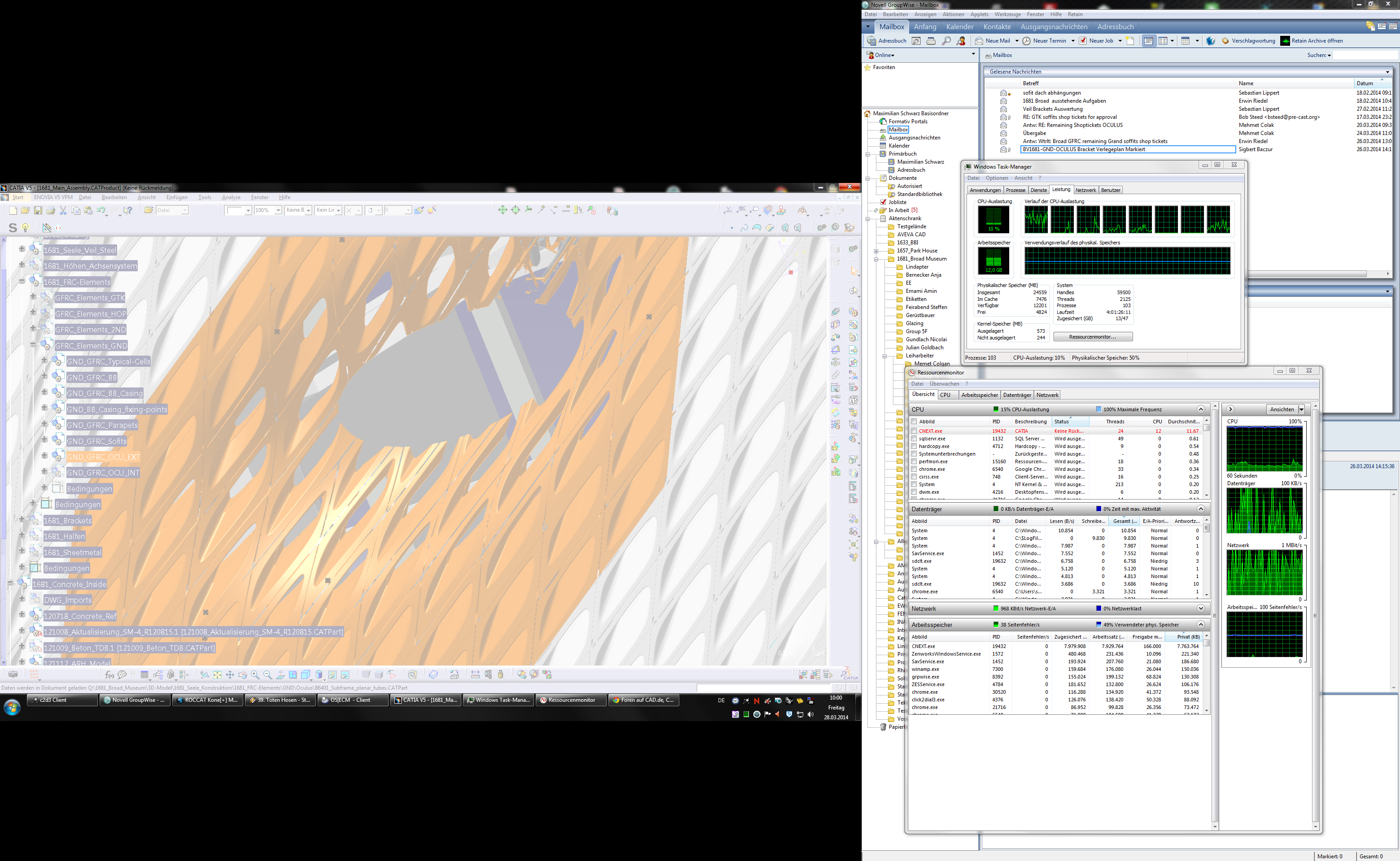

xam0560 am 28.03.2014 um 09:59 Uhr (3)
Hallo Zusammen,hier im Forum findet man ja einiges bezüglich der Ladezeiten zu Catia, doch irgendwie passt alles nicht.Das Problem was ich habe ist, das der CPU nur mit 8-11% arbeitet wenn ich ein Modell öffne und alles sehr sehr sehr lange dauert.Das Netzwerk ist so gut wie gar nicht ausgelastet. Ca.0,8% - 1 %.Der Server Arbeitet mit ca. 3% also auch nicht der Hit.Meine Frage ist nun, warum zum Kuckuck ist das so langsam?Der Lokale Cache liegt auf der SSD und der freigegebenen Cache natürlich auf dem Serv ...

moppesle am 28.03.2014 um 11:23 Uhr (1)
Hallo Maximilian,ich weiß, das willst du jetzt nicht unbedingt hören, aber wenn du die detailierte Darstellung des ( ich nenne es mal so) Riffelbleches weglassen würdest würde das dein Problem bestimmt verringern.Detaidarstellungen versuche ich immer zu vermeiden. Es hift auch schon mal die Details für die Konstruktion im No/show zu platzieren bzw. zu deaktivieren.------------------Gruß UweAuch Catia ist nur ein Mensch!

xam0560 am 28.03.2014 um 11:47 Uhr (1)
Und warum geht das dann bei ihm?http://www.youtube.com/watch?v=kv6rPX3x0bs&list=PL36508C3F90677A38BOOM offen. und das mit einem Tower der 130 Meter hoch ist.------------------Gruß,Maximilian------------Top 10 der CAD Programme:10=ACAD; 09=SolidWorks; 08=Inventor; 07=SolidEdge; 06=Creo; 05; 04=UG; 03; 02=Catia; 01=???[Diese Nachricht wurde von xam0560 am 28. Mrz. 2014 editiert.]

xam0560 am 28.03.2014 um 13:21 Uhr (1)
Nein das ist nur ein anderes Catia. Also nciht verirren lassen hehe. :-) Ich habe mal die Detaillierungsstufe heruntergestellt und es geht wirklich schneller.Nur noch nicht so wie ich das will.Was ich auch noch gerne wissen würde ist, wenn ich einen Schnitt (2D) durch das ganze Gebäude machen will, reicht selbst mein Arbeitsspeicher nicht aus. Muss Catia unbedingt alles Laden um eine Ableitung zu erzeugen? Dann wird ein 2D Schnitt durchs Gebäude unter 128 GB Ram und 4 Tagen Wartezeit für gerademal 280 Lini ...

Rainer Schulze am 28.03.2014 um 13:35 Uhr (1)
PPS. Bild im Anhang beachtenDas Bild zu laden dauert auch eine gefühlte Ewigkeit.Und zu verstehen, was Du uns dmait sagen willst, noch viel länger.CPU nur mit 8-11%4-fach CPU mit Hyperthreading?Da werden Dir 8 Kerne vorgegaukelt, wobei CAD-Systeme meist nur 1 Kern verwenden.12,5% bedeutet dann, dass die CPU voll ausgelastet ist.und alles sehr sehr sehr lange dauertDas sagen "meine" Anwender auch immer, aber niemand kommt mit konkreten Zeitangaben.Worüber also diskutieren wir?Dateigröße aller Dateien ca. 19 ...

xam0560 am 31.03.2014 um 10:32 Uhr (1)
4-fach CPU mit Hyperthreading? Da werden Dir 8 Kerne vorgegaukelt, wobei CAD-Systeme meist nur 1 Kern verwenden. 12,5% bedeutet dann, dass die CPU voll ausgelastet ist.mhh Dachte ich mir schon. Weiß jemand ob die V6 Multicore unterstützt?Auf der 3ds Seite steht ja mal wieder nichts darüber. Das sagen "meine" Anwender auch immer, aber niemand kommt mit konkreten Zeitangaben. Worüber also diskutieren wir?Hauptmodell z.b. 2 1/2 Stunden und eine Normale Datei mit 300-400 MB dauert auch so 26-35 Minuten. Wirkl ...

RSchulz am 31.03.2014 um 11:11 Uhr (1)
Also du kannst das Laden beschleunigen, indem du das Arbeitsverzeichnisauf eine SSD packst und das Programm auf einer seperaten SSD installiert ist. Hier könntet ihr mal nach PCIe-SSD schauen, die bieten deutlich mehr Durchsatz und der Preis ist auch nicht mehr so hoch.Ansonsten ist in der Tat meistens die CPU der Flaschenhals. CATIA selbst ist eben nur bedingt Multithread-fähig.------------------MFGRick SchulzNettiquette (CAD.de) - Was ist die Systeminfo? - Wie man Fragen richtig stellt. - Unities
