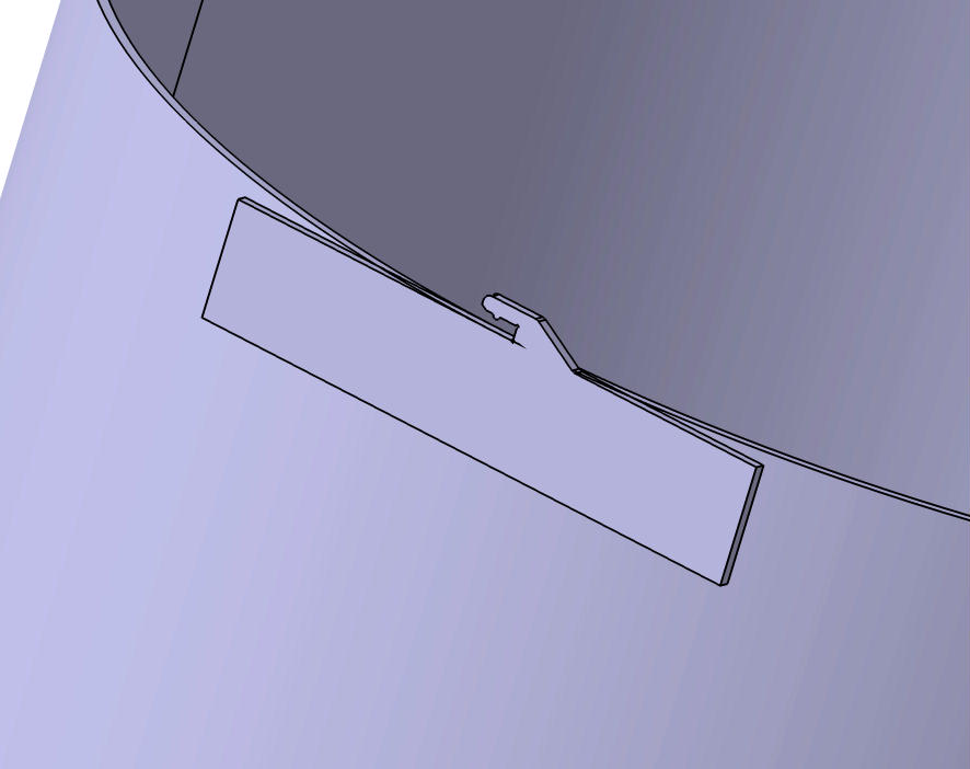

Hallo zusammen,ich bin neu hier und arbeite schon einige Jahre mit Catia V5 ab R16 haupsächlich mit dem Partdesign.Nun habe ich aber eine Aufgabe bekommen die mich an meine Grenzen bringt und zwar soll ich ein Rohrlaserteil mit Rasthaken entwickeln und dann abwickeln :-) Ich habe schon etwas im Froum gesucht aber die letzten Beitrage sind von 2005. Wie macht man sowas am besten? Daten für ein Rohrlaserstück erstellen? Ich habe ein Bild angehängt, der Rasthaken in 2D muß rund um das 3D Rohr  Kirk---------- ...

Hallo Kirk,willkommen im Forum,wenn du die Generative Sheetmetal Design Workbench zur verfügung hast kannst du die Rasthaken im Abgewikelten zustand "ausschneiden".Siehe Beispiel.------------------Gruß UweAuch Catia ist nur ein Mensch!

Zitat:Zum Verständnis, ich erzeuge das Rohr, wickel es ab in 2D und kann das einfach den Sketch in 2D auf der Abwicklung erzeugen?Jep genau so. Du benötigst dazu "Generative Sheetmetal Design". Ist das SMD?------------------Gruß UweAuch Catia ist nur ein Mensch!

Hallo Kirk,schön das es gefunzt hat.Das habe ich mit "Translate" unter der Toolbar "Transformation" im sketch gemacht.Gruß und schöne Ostern. ------------------Gruß UweAuch Catia ist nur ein Mensch!

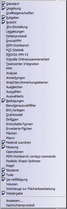

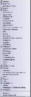

Tach Zusammen !Ich hab da mal ne Frage.Hab mir CATIA V5 neu auf meinem Rechner Installiert.Jetzt fehlen mir die Icons -Bock, - Tasche usw.. also das MEnü "Auf Skizzen basierende komonenten".Dazu fehlt auch "Aufbereitungs Komponenten" womit man ne Fase erstellen kann.Hab hier auch im Forum schon nachgeschaut ob jemand das gleich Problem hat aber leider nichts gefunden.Ich kann es erst garnicht unter Ansicht--Symbolleisten sehen als wär es nicht mit installiert worden.hab ein Screenshot angehangen.hoffe ihr ...
