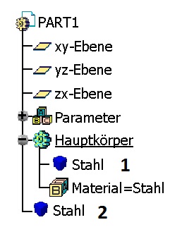

OFRADE am 28.10.2014 um 12:38 Uhr (15)
Hallo zusammen,gibt es Regeln für die Zuordnung des Materials im CATPart? Im CATPart gibt es mehrere Möglichkeiten ein Material zuzuordnen. Im einfachsten Fall gibt es nur einen Hauptkörper, es besteht aber die Möglichkeit dem Hauptkörper und/oder dem Strukturbaum ein Material zuzuordnen. Folgendes habe ich festgestellt. Bei einer FEM Berechnung wird das Material, welches dem Strukturbaum zugeordnet ist verwendet, ist jedoch auch dem Hauptkörper ein Material zugeordnet wird dieses verwendet.Für eine Gewich ...
CATIA V5 Allgemein : CATIA Materilazuordnung Partdesign
OFRADE am 28.10.2014 um 14:00 Uhr (1)
Danke für die schnelle Antwort.Aber an welche Stelle platziert man nun am besten das Material - Pos 1 oder Pos 2? Selbstverständlich habe ich nicht vor ein Product in einem CATPart umzusetzen aber im Laufe der Zeit entwickelt jeder Konstrukteur so seinen eigene Arbeitsweise ohne immer die Konsequenzen bis zum letzten zu kennen und so kann es schon mal vorkommen das die Änderung auf ein anderes Material an der falschen Stelle geschieht 1 oder 2, da warens auf einmal zwei Werkstoffdefinitionen mit der einga ...

wolfi_z am 28.10.2014 um 14:12 Uhr (1)
So sieht es bei einem bekannten Stuttgarter Autobauer aus Danach richte ich mich, wenn die das so wollen, dann kriegen sie es so LG ... Wolfi ------------------Mit V6 werden wir Windraeder konstruieren. Automotive laeuft mit V5 aus

moppesle am 28.10.2014 um 14:34 Uhr (1)
Hallo OFRADE,die von Wolfi beschrieben Situation hat auch noch einen entscheidenden Vorteil wenn man mehrere Bodys im Part hat.So hast du nur von deinem Bauteil das Gewicht. Und nicht von allen Bodys zusammen.Das wird dann interessant, wenn du auf die Parameter per Makro zugreifen möchtest.------------------Gruß UweAuch Catia ist nur ein Mensch!

OFRADE am 29.10.2014 um 09:25 Uhr (15)
Vielen Dank für eure Antworten. Das Material dem Körper zuzuordnen ist die bessere Wahl

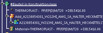

Cliff am 26.04.2015 um 08:41 Uhr (1)
Hallo,interessante Fragestellung! Bei der Erstellung von Blechteilen ordnet Catia standardmäßig die Blechparameter dem Strukturbaum und nicht dem Hauptkörper zu. Wäre aus Sicht der Materialplatzierung interessant, was sich die Entwickler dabei gedacht haben. Wird ja vermutlich einen Grund haben, warum sie die Parameter nicht in den Hauptkörper packen...Schönen Sonntag,Cliff------------------Frei nach Pippi Langstrumpf: Widdewiddewitt - ich mach mir die Welt, wie sie mir gefällt!

wolfi_z am 26.04.2015 um 09:18 Uhr (1)
Fuer mich ist die Erklaerung einfach: Ein CATPart ist ein Teil und das hat ein Material.Ein zweiteiliges Teil, und sei es nur eine Stoppmutter - Stahl mit Gummi - ist eigentlich, saubererweise, schon ein CATProduct.LG ... Wolfi ------------------NX neun minus CATIA fuenf ergibt Hartz IV
