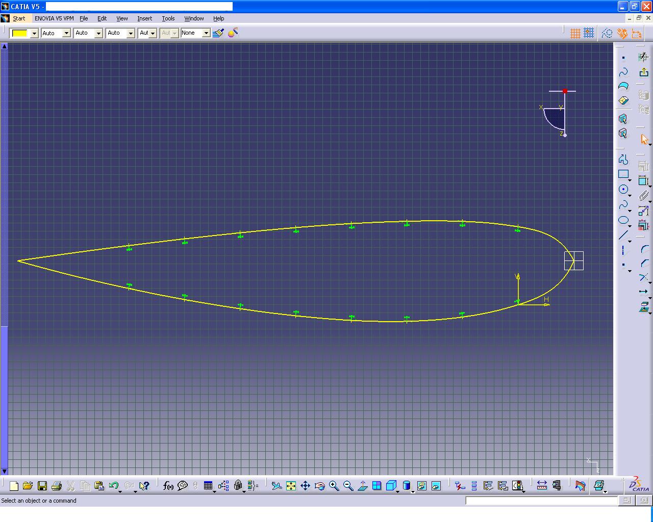

Eltono am 04.10.2015 um 20:40 Uhr (1)
Moin ich hab ein Problem mit meinem CAD Modell. Vorweg ich verwende Catia V5R19. Ich hab ein Flügelprofil und auf diesem befinden sich T-Profile (Stringer) und diese sollen immer noch innen zeigen. Über ein Makro kann ich die Kontur des Profils verändern. Das zusehende Flügelprofil ist ein NACA 2418 (wird den meisten nichts sagen ist nur zur besseren Unterscheidung erwähnt). Ändere ich jetzt auf auf z.B ein NACA 2412 verändert sich die Kontur. Damit ändert sich auch die Position der Punkte auf die sich die ...

joehz am 05.10.2015 um 12:11 Uhr (1)
Hallo Eltono,lass mich mal kurz zusammenfassen:- mit einem Makro (und vieler schlauer Gleichungen) berechnest Du Punkt-Koordinaten- durch diese Koordinaten legst Du zwei Splines; je einen für Ober-/Unterseite- diese Punkte projizierst aber auch in einen Sketch, der die Lage der Stringer steuert- bei Wechsel des Profils kann es vorkommen, dass die Lage der Stringer an Ober- oder Unterseite umschlägtSoweit richtig?Was mir spontan dazu einfällt:- die Stringer liegen bei der Oberseite rechts, bei der Unterseit ...

Eltono am 05.10.2015 um 15:21 Uhr (1)
Zitat:Original erstellt von joehz:Wie verbindest Du den Stringer mit der Beplankung? Oder soll der dargestellte Strak schon der Offset sein, sprich die Innenseite der Beplankung darstellen?Moin Joe,das sind eigentlich gar keine T-Profile sonder I-Profile (Doppel T-Profile). Das fehlende Stück zum I-Profil wird mit einer ThickSurface realisiert. Das liegt daran, dass die Stringer ja an unterschiedlichen Stellen sitzen. Die Außenhaut hat ja an den unterschiedlichen Stellen unterschiedliche Krümmung daher die ...

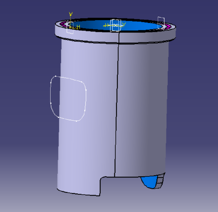

PaulTk am 06.10.2015 um 08:47 Uhr (1)
Hallo zusammen,ist es möglich bei Catia V5R19 eine Skizze auf einen Block zu projezieren?Die Projektion auf der Aussenfläche soll dann weiter verwendet werden.Bitte um eure Hilfe.Grüße Paul

moppesle am 06.10.2015 um 09:59 Uhr (1)
Hallo Paul,einfach die Projektionsfunktion aus dem GSD nutzen.Bzw. kannst du das Profil extrudieren und diesen dann mit dem Solid verschneiden.------------------Gruß UweAuch Catia ist nur ein Mensch!     [Diese Nachricht wurde von moppesle am 06. Okt. 2015 editiert.]
