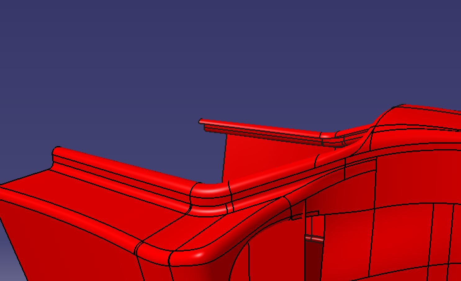

otto89 am 10.12.2015 um 16:52 Uhr (1)
Hallo,gibt es eine Möglichkeit in Catia eine Fläche von einem Solid zu schneiden? In Solidworks gibt es dafür die Funktion Trennlinie.Sprich - ich will in dem Bild die Fläche einzeln anwählbar machen. (Momentan über eine Extrusion mit 0,01mm gelöst..)Über Boolesche würde ich es nur ungern machen, da bei Ansys Import dann mehrere Körper entstehen.Gruß, Otto
CATIA V5 Allgemein : Solid - Fläche schneiden
bgrittmann am 10.12.2015 um 17:04 Uhr (1)
ServusSchon mal mit Fläche aufnähen probiert? (siehe auf Catia FEM Forum)(Keine Ahnung ab diese dann in Ansys so importiert wird)GrußBernd------------------Warum einfach, wenn es auch kompliziert geht.
joehz am 10.12.2015 um 17:16 Uhr (1)
Hi otto,wenn ich Dich recht verstehe, willst Du eine Teil-Fläche entsprechend den Umrandungskurven haben?Eine Möglichkeit: - Über GSD-Extract die Grundfläche erzeugen.- Falls die Umrandungskurven im 3D, also nicht als Sketch, erzeugt wurden: GSD/Split; zuerst die äussere, danach die Bohrungen- Falls die Umrandungskurven als ein Sketch vorliegen: Entweder auf zwei Sketches aufteilen und damit splitten- Oder die Kurven des einen Sketches im 3D extracten in Aussenkurve und Bohrungen, und dann damit splitten A ...
