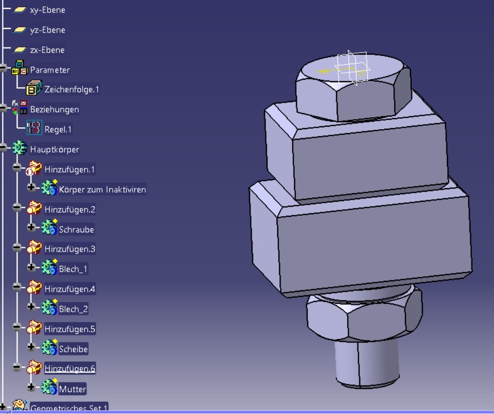

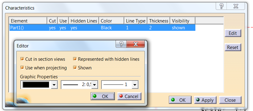

CATIA V5 Allgemein : kan man in einem Part einen Körper durch Regel aktivierendeaktivieren
moppesle am 31.12.2015 um 18:52 Uhr (1)
Hi CAD-Z,Zitat:Aber beim Ableiten(2D)sieht man, dass die alle Körper, die man aktiv hat,ein Körper sind und kann man imSchnitt nicht genau darstellen. Wie kann ich dieses Problem beheben?Wenn alle Körper aktiv sind werden auch alle im 2D angezeigt.Um dir geziehlt helfen zu können benötigen wir mehr informationen.Ein paar Bilder.-Was stellen die Einzelnen Körper dar?-Könnten/müßte man sie je in einem Part erstellen-Wie/was soll dein Endergebnis sein------------------Gruß UweAuch Catia ist nur ein Mensch!
CAD-Z am 02.01.2016 um 00:46 Uhr (1)
HiIch hab hier ein kleines Beispiel gemacht, damit man mein Problem besser erkennen kann. Im ersten Bild sieht man eine Schraubenverbindung. Da hat man verschiedene Körper. In diesem Fall hab ich es abgeleitet und Catia erkennt, dass die Körper unterschiedlich sind. Das ist es, was ich in 2D sehen möchte. In diesem Fall möchte ich die zylindrische Körper inaktivieren. Aber es geht nicht. Deswegen hab ich nach ihrem Rat alle Körper in Hauptkörper hinzugefügt und ich hab geschafft, die zylindrische Körper du ...
moppesle am 02.01.2016 um 10:42 Uhr (1)
Hallo CAD-Z,deine Vorgehensweise ist nicht sinnig, auch wenn dir dies so vorgegeben ist.Für deine Aufgabe bietet Catia viel bessere Möglichkeiten.-Erzeuge jedes Teil in einem Part-Leite aus dem Produkt den ZSB ab, in dem du mit gehaltener STRG-Taste alle benötigten Teile im Baum selektierst.-Im 2D über "Modify Links" kannst du die benötigten Teile einsehen und gegebenenfalls ergänzen und entfernen.-Mit "Overload Properties" kannst du nun das nicht gewünschte Teil ausblenden etc. /Hier bietet Catia verschie ...

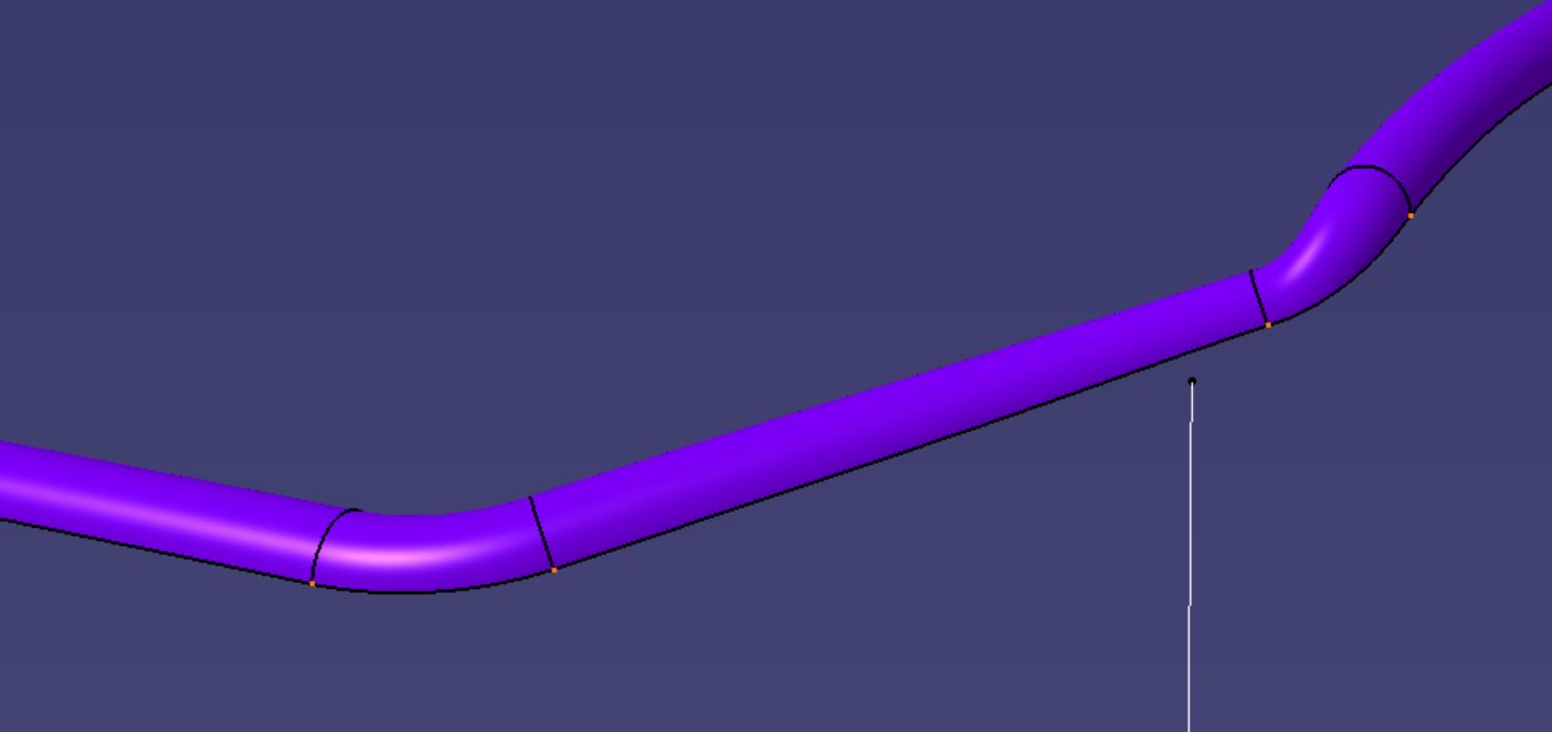

CATIA V5 Allgemein : Mehrfachkonfiguration - Ein Punkt ausgewählt, alle anderen auch
otto89 am 03.01.2016 um 12:05 Uhr (1)
Moin,ich hab ein Problem mit einer Fläche mit Mehrfachschnitten - wenn ich aus der resultierenden Fläche ein Punkt anwähle - wählt Catia die restlichen auch an. Dadurch ist die Fläche "komisch" - heißt ich kann die nicht weiter verrunden, die Punkte nicht ableiten,... Fläche ist erstellt mit Leitkurve und Teilkreisen. Was läuft da schief? Bisherige Problemlösung war die Fläche zu zerlegen - das macht die ja aber tot. Danke, Andreas
