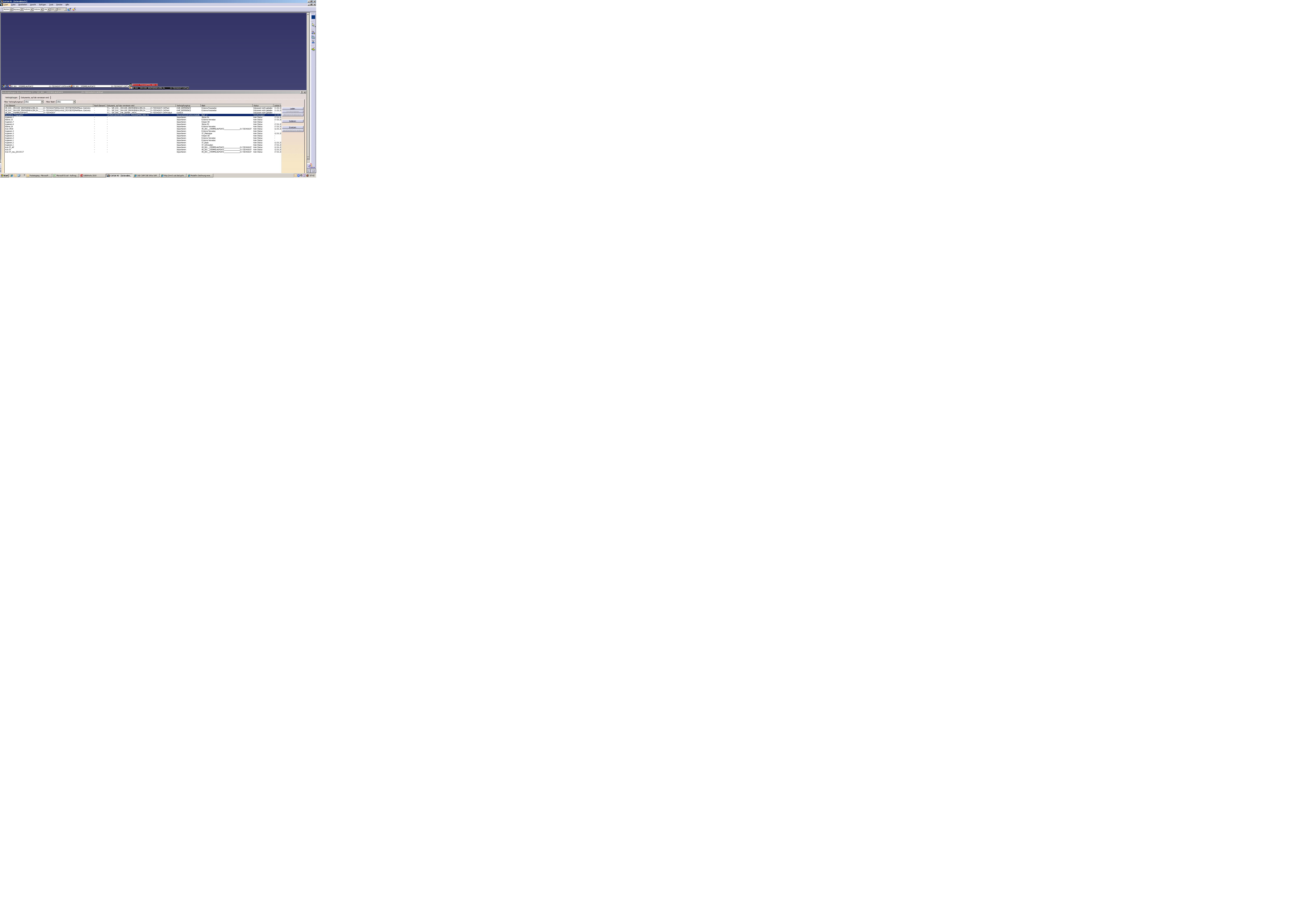

CATIA V5 Drafting : Modell in Zeichnung ersetzen
Lusilnie am 20.01.2011 um 20:41 Uhr (0)
Hallo HüMa,was Du da im Bild zeigst, hat nichts mit dem Problem zu tun, was Du beschreibst.Ich kann leider nicht den ganzen Schreibtisch sehen, doch das Part, was wahrscheinlich in der Zeichnung abgeleitet wurde, ist vollständig geladen (links, weiß hinterlegtes CATPart). Diesem CATPart fehlt nur die Information aus der Konstruktionstabelle (Vermutung!), dargestellt als rot hinterlegte XLS-Datei. Die Informationen aus dem anderen CATPart können wahrscheinlich bei Bedarf abgerufen werden, da die Datei gefun ...
In das Form CATIA V5 Drafting wechseln
HüMa am 21.01.2011 um 07:55 Uhr (0)
Guten Morgen,Danke für euere Hilfe.hir noch mal ein Bild zum besseren Verstänniss.Also ich als blutiger Anfänger im Catia komm leider nich ganz klar.Bei uns in der Firma bin ich der einzige der mit Catia Arbeitet.Schauts euch mal an und evtel. kann mir einer sagen wie, wo und was ich machen muss.Gruss, HüMa
