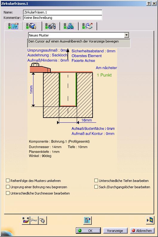

AMG_C30 am 13.06.2012 um 13:58 Uhr (0)
Hallo Uwe,der Unterschied zwischen Anwählen des Bohrungsdurchmesser oder dem Durchmesser der Fase ist mir schon klar.Was ich nicht verstehe und für einen Fehler in Catia halte, wenn ich das komplette Bohrungsfeature anwähle wird auch der Durchmesser der Fase bearbeitet, obwohl die richtigen Angaben vorhanden sind (siehe Bild).Was ist mit der Herstellungswarnung, kommt dir bei dir auch?------------------Gruß Uwe
