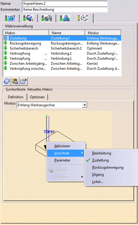

CATIA V5 CAM : Eilgang bei der Zustellung der Z-Koordynate!
hezso am 30.05.2013 um 12:53 Uhr (0)
Hallo Uwe,nochmal danke für die bildreiche Hinweise. Ich habe etwas herumexperimentiert und habe diese Fehler mit der Z-Zustellung etwas besser hinbekommen. Jetzt habe ich erreicht, dass in solchen Bereichen, wo noch kein Materialabtrag stattgefunden hat, kein GOO mehr ausgegeben wird. Allerdings ist Catia so mutig, dass in Z-Minus immer noch mit Eilgang fährt so, dass die Zustellgeschwindigkeit erst ca. 2mm vor Materialkontakt geschaltet wird z.B. von G00 auf G01 F300.Noch eine andere Frage bezüglich Zust ...
In das Form CATIA V5 CAM wechseln
AMG_C30 am 27.05.2013 um 09:56 Uhr (0)
Hallo,wie ist denn der Vorschub in Catia und im apt, auch Eilgang oder Zustellvorschub.Wenn die Zustellung in Catia Eilgang ist, gibt das der PP zwangsläufig auch so aus.------------------Gruß Uwe
hezso am 27.05.2013 um 21:16 Uhr (0)
Hallo Uwe,danke, dss du dich mit mein Problem befasst hast. Wie bereits geschrieben, taucht dieses Phenomen nur bei Z-Koordynaten Zustellung auf, und auch nicht konsequent. Bei Rückzugsbewegung würde ich noch ein Sinn erkennen, aber ins Material hinein ist es entweder G00 oder G01.Ich erzeuge das CNC Programm mit der Catia Befehl "NC-Code interaktiv generieren". Mit der Befehl :"NC-Code in Stapelverarbeitung generieren" kommt bei mir nichts raus.!? Auf die Erzeugung der APT habe ich damit kein Einfluß und ...
moppesle am 27.05.2013 um 21:56 Uhr (0)
Hallo Zsolt,wie sieht es in deinen An- und Abfahrmakros aus?Hier würde ich deine Probleme vermuten.Du kannst hier die Vorschübe definieren. Siehe Bild.------------------Gruß UweAuch Catia ist nur ein Mensch!
AMG_C30 am 28.05.2013 um 10:05 Uhr (0)
Hallo Zsolt,hast du schon die Anzeige bei der Werkzeugbahnwiedergabe auf unterschiedliche Farben gestellt?Damit kannst du schon mal Catia intern sehen ob Eilgang, oder ein anderer Vorschub gefahren wird.Bei der NC-Code-Generierung wird immer ein apt mit erzeugt, dort drin musst du nach "RAPID" suchen, wenn du deine Operationen ordentlich benannt hast lässt sich das auch relativ gut zuordnen.Wenn dann ein Unterschied zwischen apt und NC-Code besteht, dann macht der PP etwas falsch!------------------Gruß Uwe
AMG_C30 am 30.05.2013 um 13:24 Uhr (0)
Hallo Zsolt,geh doch mal in der Hilfe auf "NC Manufacturing Infrastructure",dort der Abschnitt "Makros für eine Fräsoperation definieren",da ist alles zu den 2.5D-Makros beschrieben. Musst dich halt mal durcharbeiten und viel probieren.Ich findes es relativ kompliziert, weil man viel einstellen kann, aber wenn du es einmal verstanden hast gehts schon.Wenn mal was nicht so geht, wie gedacht kann der Fehler auch bei Catia liegen!Maximale Erfolge!------------------Gruß Uwe
