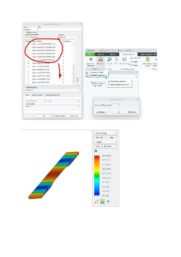

PTC Creo Allgemein : Modal-Livesimulation funktioniert nicht in Creo 10?
Wyndorps am 19.07.2024 um 11:49 Uhr (15)
In Creo11 gibt es jetzt eine neue Lösung für das Problem.Die Ursache für das Fehlen der Eigenfrequenzen in Creo 10 war, dass offensichtlich ein Schalter entfernt wurde, der in Creo 8 noch die Starrkörperfrequenzen von der Ausgabe ausgeschlossen hatte. Gleichzeitig war aber in Creo 8 und Creo 10 die Ausgabe auf maximal 6 Eigenmoden beschränkt, sodass in Creo 10 eben nur noch die Starrkörperfrequenzen ausgegeben werden, da das die ersten 6 Eigenmoden sind.In Creo 11 ist jetzt eine Simulationsoption ergänzt w ...
