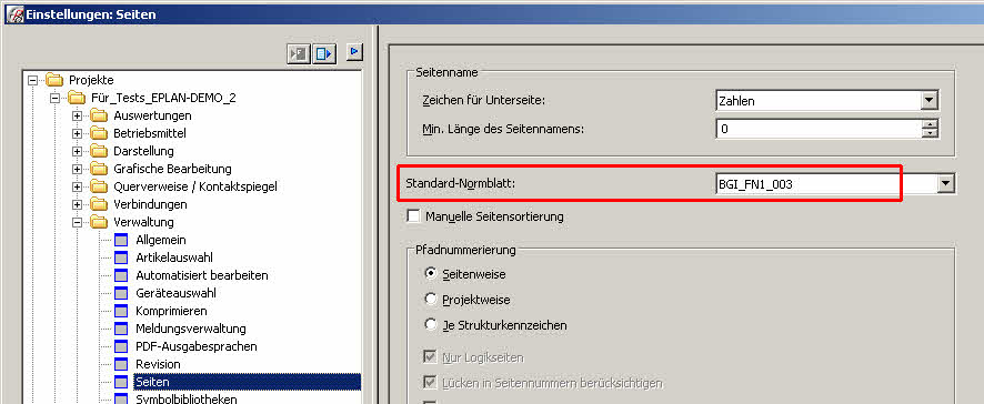

EPLAN Electric P8 : Klemmenplan und Stückliste erstellen
bgischel am 31.01.2010 um 12:57 Uhr (0)
Zitat:...Die Artikelliste ist nun erstellt, wie bekomme ich diese jetzt in das Normblatt (bei Eplan 5 hieß dieses ja Plotrahmen), in dem der Schaltplan gezeivhnet ist?Wie bzw. was meinst Du genau damit?Du kannst Deinem Projekt generell ein Standard-Normblatt vorgeben. Das wird dann (erst einmal) automatisch allen Seiten, und dazu gehören auch automatisch erzeugte Auswertungen wie ein Klemmenplan oder eine Stückliste, zugeordnet... ------------------ P8 Magic | P8 FAQs | Eplan Downloads | Historie | Hil ...

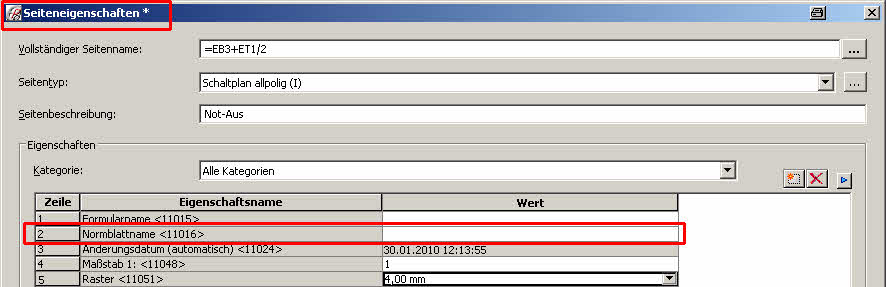

bgischel am 31.01.2010 um 18:42 Uhr (0)
In diesem Beitrag habe ich ein Bild angehangen. Dort ist zu sehen wo das Standard-Normblatt eingetragen wird...Andere Frage: Du hast aber nicht für jede Seite in den Seiteneigenschaften ein Normblatt ausgewählt? Meine Vermutung geht dahin das ein Standard-Normblatt eingetragen ist, dieses aber nicht im Projekt eingelagert wurde und Du jetzt dadurch keines für die automatisch erzeugten Auswertungen bekommst (nicht vorhanden = leer).------------------ P8 Magic | P8 FAQs | Eplan Downloads | Historie | Hilf ...
