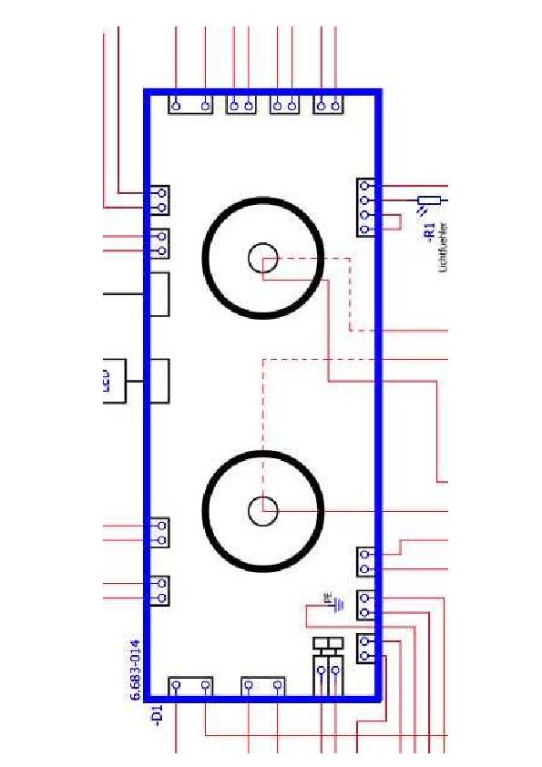

Daxjaeger am 26.09.2011 um 15:33 Uhr (0)
Hallo zusammen,hat einer eine Idee wie man im EPLAN so zeichnen kann, dass ein Teil von einer Linie gestrichelt ist?Das Gestrichelte Linie zeigen, dass der Draht hinter der Elektronik liegt und von hinten nach vorne durch den Elektronik geführt wird.[IMG][/IMG]

robroy55 am 27.09.2011 um 11:19 Uhr (0)
Ist in Eplan so nicht darstellbar!Ich würde das normal (durchgezogen) belassen und per Text z.B. "Durchführung von hinten nach vorne" dazu schreiben.------------------Grüße aus FrangnRobHabe keine Angst etwas Neues im Leben auszuprobieren.Denke einfach daran, dass Amateure die Arche erbaut haben und Profis die Titanic.
