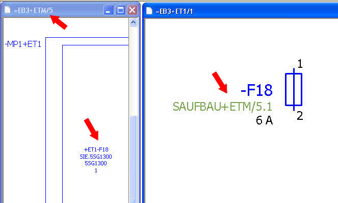

Hallo zusammen,folgende Problemstellung. Eine Montageplatte trägt das BMK "Schrank1" auf einer Schaltschhrankaufbauseite. Auf dieser Montageplatte ist ein Betriebsmittel platziert. Nun möchte ich in der allpoligen Darstellung des Betriebsmittels die Eigenschaft der Artikelplatzierung "Montageplatte" anzeigenlassen. Das Problem ist nun, dass ich im Blockeigenschafts-"Konfigurator" nicht auf die Dartellung Artikelplatzierung navigieren kann, um die Eigenschaft der Artikelplatzierung abzufragen. Kann mir jema ...
EPLAN Electric P8 : Eigenschaft Montageplatte in AP Anzeigen
bgischel am 06.12.2011 um 20:10 Uhr (0)
Auf die Montageplatte geht das wohl nicht direkt. Wäre mal eine Frage an Eplan wert warum dieser Knoten "Artikelplatzierung" fehlt. Wahrscheinlich hat es noch keiner vermißt...Man kann sich automatisch den Verweis auf die entsprechende Schaltschrankaufbauseite am Betriebsmittel anzeigen lassen (siehe Bildchen). Allerdings dann nur global in den Projekteinstellungen...------------------ P8 Magic | P8 FAQs | Normen, Links... | Historie | Hilfe | Suchen | Finden | Fragen | Geprüft
