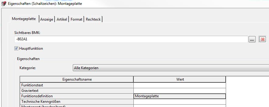

ra.reinert am 15.03.2012 um 12:32 Uhr (0)
Hallo,ich habe folgendes Problem:-in der Artikelverwaltung ist ein Schaltschrank mit Montageplatte angelegt mit der Funktionsdefinition Schaltschrank Allgemein.-Im Schaltplan auf den Grafikseiten habe ich Rittal-Makros für die einzelnen Schaltschrankansichten eingefügt (Montageplatte, Front- , Seitenansicht und oben/unten).Die Rittal-Makros, die von Eplan mitgeliefert werden haben alle die Funktionsdefinition "Montageplatte" (auch die Gehäuseansichten).-Eplan meldet natürlich einen Fehler (Das Betriebsmitt ...

ra.reinert am 15.03.2012 um 13:12 Uhr (0)
ja, klar bei Rittal gibt es bei Bedarf alle Teile einzeln.Aber ich denke normalerweise kauft man den Schaltschrank mit Montageplatte.Mir geht es in erster Linie um die Funktionsdefinitions-Geschichte.Welche Funktionsdefinition hat der komplette Schaltschrank, und wie ist der "Gerätekasten" der Montageplatte und den Gehäusen in der Darstellung Definiert.Wie mache ich die Funktionsdefinitionen das Eplan keinen Fehler meldet?Mich verwirrt nur, das die Makros von Eplan für die Rittal Schränke alle die Definiti ...
