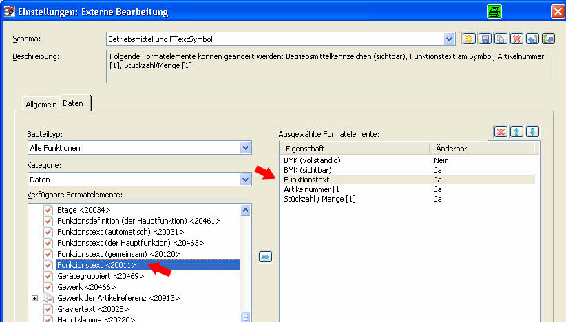

bgischel am 03.05.2012 um 07:01 Uhr (0)
Hallo Baodur1985 und willkommen hier Vorab: Bitte die Systeminfo im Cad.de Profil um folgende Angaben ergänzen:Welche P8-Version (Versionsnummer bspw. 1.9.6) wird benutzt?Welche Ausbaustufe (Professional, Select, Compact oder Education) wird benutzt?Welcher Menüumfang (Einsteiger, Fortgeschrittene oder Experte) wird benutzt? Was ist eine Systeminfo? Dazu hier nachlesen, falls nicht bekannt. Danke!@FragenZu Problem 1. Hier könntest Du ebenfalls die Funktion Externes Bearbeiten nutzen. D.h., ein entsprech ...

bgischel am 03.05.2012 um 21:01 Uhr (0)
So... ein bißchen stressig auf Arbeit daher erst jetzt.Also ich habe das eben mal ausprobiert. Du hast recht. Wenn ich über das externe bearbeiten die Funktionstexte löschen (die Zellen leere) dann zurückschreiben lasse steht der alte Funktionstext wieder drin. Entweder ein Denk- oder Anwenderfehler oder ein Eplanproblem... Man kann es aber auch anders lösen. Ich habe mal (über das externe bearbeiten - mein Schema hängt hier zum Download dran) bei den Funktionstexten einen beliebigen Text eingetragen ("F ...
