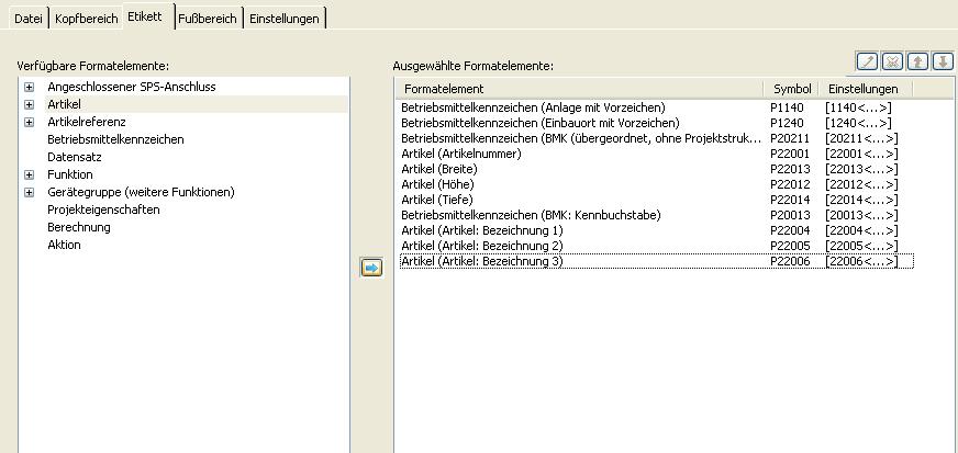

Blubberberta am 14.03.2014 um 07:49 Uhr (15)
Einen wunderschönen guten Morgen,ich habe heute ein ziemlich doofes Problem festgestellt und hoffe, das mir wieder jemand weiter helfen kann.Wenn ich im EPlan Beschriftungen, also Excellisten erzeuge, kommen beim Auslesen der Stückliste bei Breite, Länge und Höhe mancher Artkel bis zu 3 Werte pro Feld. Dabei sind meistens die ersten beiden gleich und der 3. Null.Mal ein Beispiel: Bei einer B&R.X20AT4222 kommtBreite: 12,50 mm 12,50 mm 0,50 mmHöhe: 99,00 mm 99,00 mm 0,00 mm Tiefe: 79,00 mm 79,00 mm 0,00 mmDi ...

Blubberberta am 17.03.2014 um 07:15 Uhr (1)
Sch**ße, Problem doch nicht gelöst!Ich brauch ja alle 3 Daten, da ich ja auch 3 Artikel habe und mit diesen dann weiter arbeiten muss...Also Schema wieder zurück gestellt + Artikel Nummer auf alle angepasst. (Siehe Anhang)Jetzt kommen also wieder pro BMK 3 Artikelnummern, 3 Breiten, 3 Höhen und 3 Tiefen.Frage: kann ich EPlan irgendwie sagen, dass ich für jede Artikelnummer eine neue Zeile möchte? (natürlich die zeile vollständig mit bmk und co ausgefüllt, halt dann drei zeilen mit z.B. BMK -12A1)Die Altern ...
