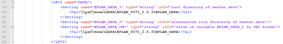

EPLAN Electric P8 : Eplan Systemdaten verschieben
Mussche am 07.08.2015 um 11:56 Uhr (1)
Hallo,vor Jahren habe ich Eplan installiert wobei alle Daten auf der Festplatte in dem Computer aufbewahrt sind.Ich möchte aber jetzt die Daten auf unserem Netzwerk aufbewahren wobei ich, und Kollegen, gleichzeitig arbeiten können mit den selben Daten.Wie muss ich das einstellen?Ich sehe im Computer dass alle Daten aufbewahrt sind im Verzeichnis: C:UserPublicEPLANDATA.In Eplan sind die Verweisungen $(EPLAN_DATA).....Das heißt das $(EPLAN_DATA) gleich ist an C:UserPublicEPLANDATAEs soll aber werden: P:Eplan ...

Jonny Wire am 10.08.2015 um 08:41 Uhr (1)
Es gibt im EPLAN-Installationverzeichnis eine install.xml Datei.Hier sind die Pfade hinterlegt.Wichtig: Die Datei install.xml ist pro Standalone-Version vorhanden (Electric P8, Fluid, Pro Panel, usw.).Hier die Pfade EPLAN_DATA ändern (siehe Screenshot).Noch Wichtiger: Wenn es möglich ist würde ich eine Neuinstallation bevorzugen und evtl. mit den Kollegen gleich Einstellungen per Addon-Technik tauschen.Falls noch Fragen sind, kannst dich auch gerne per Mail melden. ------------------ Scripting in EPLAN i ...
Mussche am 10.08.2015 um 10:31 Uhr (15)
Herzlichen Dank für die Hilfe. Habe einige Dateien gefunden und werde mal sehen welche ich ändern muss.
