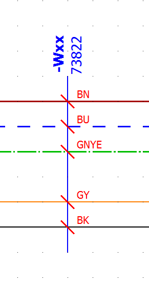

asjo am 25.09.2015 um 08:47 Uhr (1)
Hallo beisammen!Mich plagt wieder einmal ein für mich unerklärliches Phänomen:Ich habe ein 5 poliges Kabel als Artikel, mit so wie ich denke passender Funktionsschablone, in der Artikeldatenbank angelegt und in meinen Plan eingezeichnet. Der Artikel ist an der Kabeldefinition hinterlegt.Beim Fehlerprüflauf spuckt mir EPlan die Meldung 007001 - "Das Betriebsmittel verwendet mehr Funktionen, als vom zugehörigen Artikel bereitgestellt werden", aus.Im Betriebsmittelnavigator sieht das ganze auch nicht richtig ...
