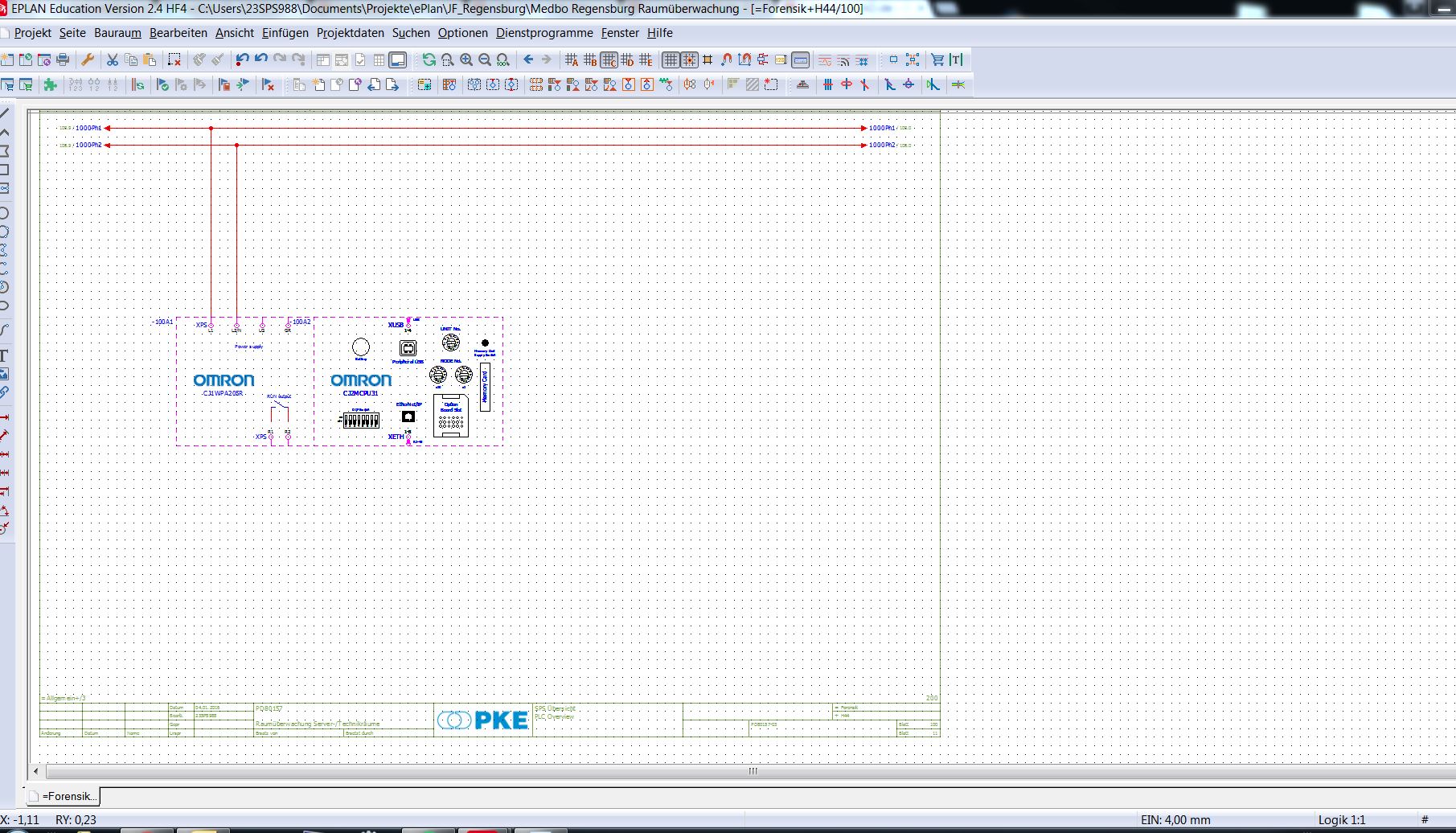

GVWasdl am 04.01.2016 um 17:49 Uhr (5)
Hallo,Ich arbeite seit 2 Tagen mit Eplan Education 2.4 und habe zwei große Probleme.1. Ich soll eine Übersicht der Omron SPS erstellen. Bis jetzt bin ich soweit wie in Bild 1 gekommen. Allerdings finde ich zu meinen Karten keine Übersicht.Gibt es die Möglichkeit sowas manuell zu erstellen und verbinden? Ich kenne das nur von WSCad5.5 wo man einfach ein Haupt- (Übersicht) und Nebenelement (Anschlüsse) miteinander verbindet.2. Habe ich mir aus dem Data-Portal die Omron Karte OC211 runtergeladen. Allerdings w ...
