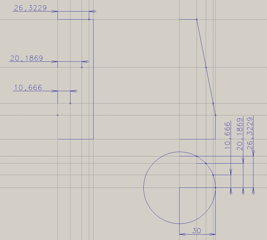

Hallo Kaneos,ist doch ganz einfach und so sieht das dann aus.HTH Gruss Gerhard------------------Jeder erfüllte Wunsch ist ein Traum wenigerTräume sind die Sonnenstunden der Hoffnung

Abend,da lohnt es sich einen Blick in das Buch von Hoischen, "Technisches Zeichnen" hinein zu werfen...Dieses Standardwerk gehört in die Bibliothek eines Konstrukteurs... GrußClinton

@Gerhard Deeg,"Schottenmuster!"  Spaß bei Seite, ist schon OK... GrußClinton [Diese Nachricht wurde von Clinton am 23. Apr. 2012 editiert.]

Danke für die Hilfe! Nein haben leider keine extra Vorlesung. Aussage unseres Dozenten ist "das ist Stoff der 6. klasse" Deswegen ja auch die "doofe" Frage. Ich schau mir das ganze an wenn ich daheim bin.Danke

Hi, ich bin im selben Kurs.Unser Problem ist es die Ellipsen in Iso und Dimetrie richtig zu Konstruieren. da fehlt völlig der Ansatz wie man diese den Konstruktiv erstellt. Eine rechnerische Lösung habe ich schon gefunden, aber diese wird zu ungenau.

Derartige wilde Linienzüge werden in der manuellen Zeichnungspraxis doch immer anhand von einzelnen Stützpunkten (die wiederum aus den passenden Ansichten rüberprojiziert werden) mit dem Gummi-Kurvenlineal angenähert. Eine entsprechende Funktion gibts im ACAD auch.------------------mfg - Leo

Hallo, Zitat:Original erstellt von Kaneos:Könnte evtl jemand das ganze schritt für schritt erklären? Vorallen wie ich diese Ellipse der Schrägekonstruiere.ist am Zylinder relativ einfach. Erstelle dir das Drahtmodell des Zylinders mit sagen wir 12 Teilungen. Anschließend brauchst du nur noch die Schnittpunkte deiner Mantellinien mit der Geometrie projizieren.Damit du besser verstehst, was ich meine: Klick mich ------------------Gruß Markus

Hi,ich habe dieses Semester angefangen mit AutoCAD und soll den Körper, welchen ihr im Anhang findet in der Isometriedarstellung zeichnen. Vorgegeben ist die Breite von 37 und eine Höhe von 80, den Rest kann ich selber wählen.Nun hoffe ich das ihr mir evtl. bei zwei Problemen helfen könnt.1. Wie kann ich so genau wie möglich die Ellipse konstruieren um den Körper zu erstellen ?2. Wie schaffe ich es die Halbeellipse zu konstruieren, welche die Schräge darstellt ?Vielen Dank !
